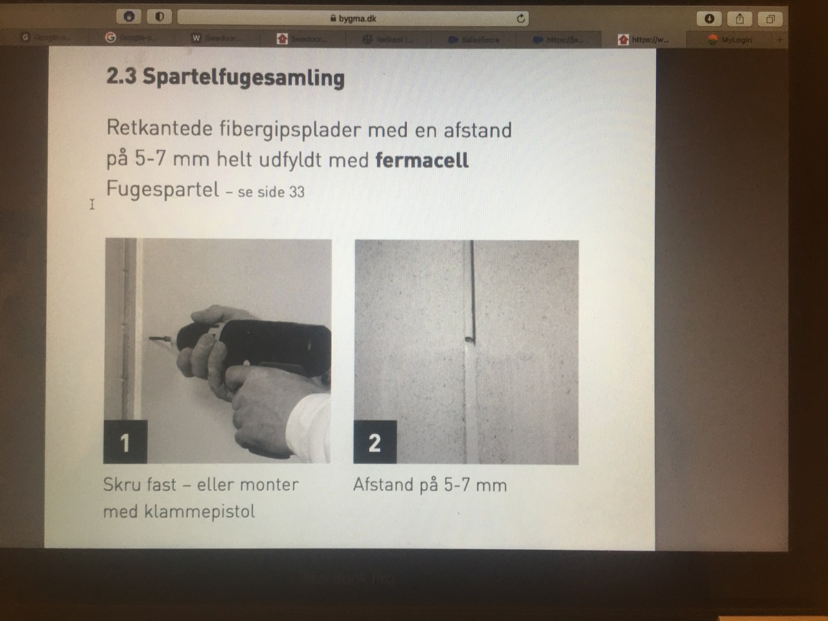

Hvor bred skal fermacell lim være imellem plader? Er det 1-2mm maks 3ller er det 5-7mm..
Det er 2 forskellige metoder du har i spil. Lim eller spartel.
Enten klæbefugesamlinger Her vælger man retkantede fermacel plader, og limer dem sammen på kanten. Der trækkes en smal stribe lim på den / de kanter der allerede er sat op, og næsten plade stødes helt imod. Den overskydende lim der presses ud bliver siddende til dagen efter hvor den let hugges af med en spartel.
Eller Spartelfuge samlinger Har vælges også retkantede plader, og man laver plads til 5 - 7 mm spartel i fugen. Her skal der ikke bruges lim. Samlinger i begge retninger skal understøttes. Der skal bruges bredere stållægter hvis det er det der vælges.
Jeg vil absolut vælge klæbefugesamlinger da man der kan have samlinger både lodret og vandret. Der skal stødes helt sammen så her er der ikke noget at tage hensyn til.
