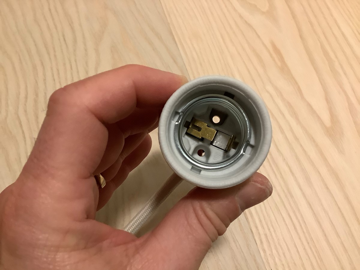

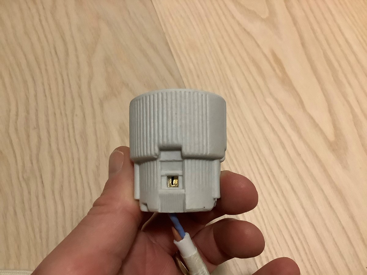

jeg har en Cirque lampe med porcelænsfatning. Den skal op i køkkenet inden der skal laves julemad i morgen. Ledningen skal skiftes da den er for kort, MEN hvordan får jeg den gamle ledning ud og den nye ind (se billeder). Håber på jeres hjælp🎅

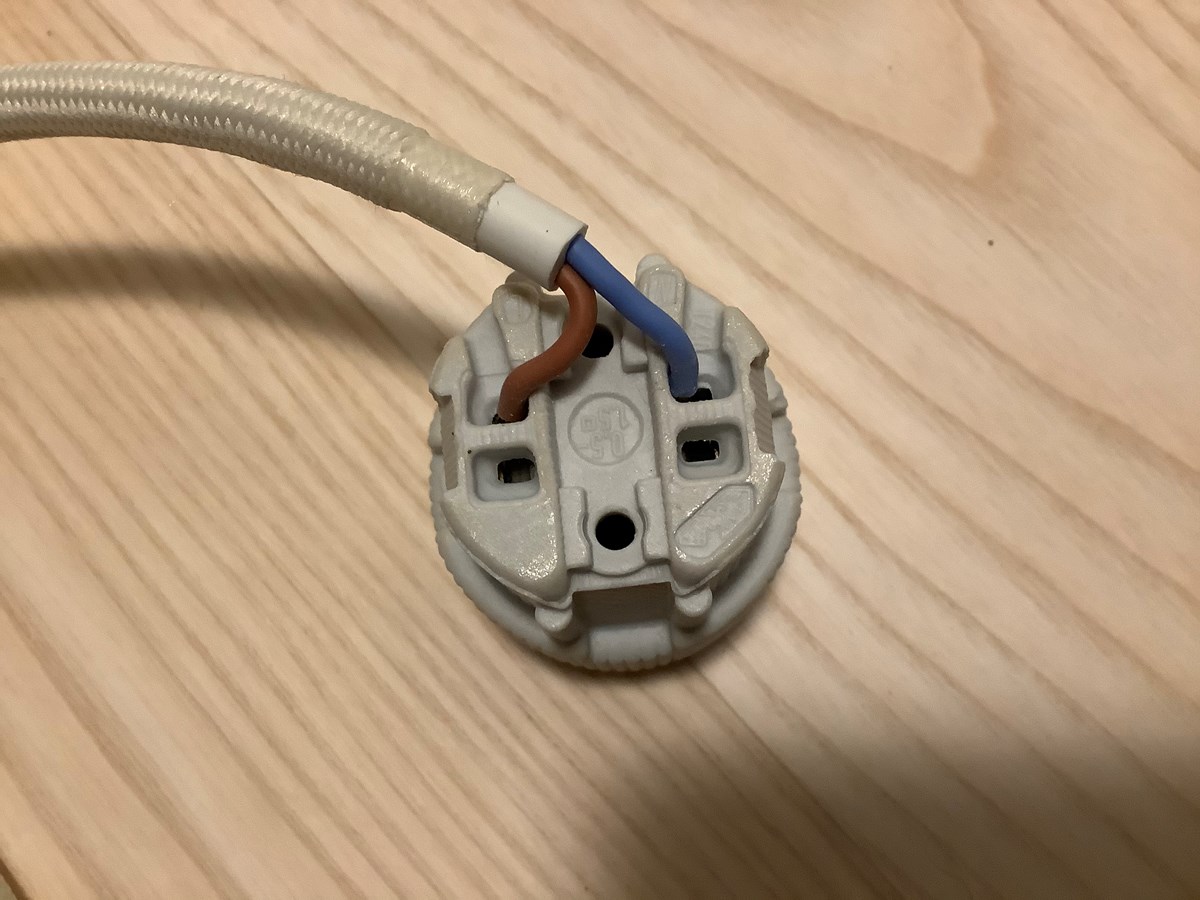

Kan du ikke tage t billede af den ende på fatningen, hvor ledningen går ind? Måske er det ikke skrueklemmer.
nej det er ikke skrueklemmer. Se billed😁
Jeg kender ikke specifik denne fatning, men ofte kan man udløse fjeder klemmerne ved at komme med en lille flad skruetrækker ind i et hul ved siden af klemmen. Prøv at vrikke lidt ned i hullet samtidig med at der trækkes / drejes med ledningen. Samme fremgangs måde når ny ledning skal ind.
Tak, lykkedes👍
