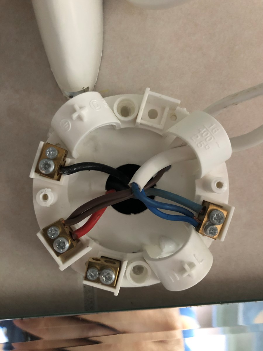

Hej er det her den rigtige måde at forbinde dem  her i rosseten. Der er strøm i den sorte og røde. Og den sort var før koblet med den blå. Jeg forstår ikke hvordan det kunne virke sådan

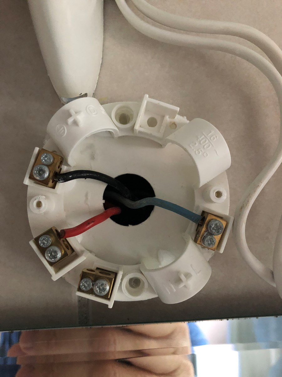

Ja med en polsøger. Den røde kabel lyser kraftig på en polsøger og den sorte svag. Jeg har kblet min lys og ventilator som ses på billedet. Håber det er rigtig. Alt virker. Men forstår bare ikke hvordan den  blå og den sorte var i en klemme sammen da jeg åbnede rosseten?
Glemte lig billedet
Næh, hvis rød, sort og blå kommer fra samme kabel, - så virker det noget underligt at sort og blå har siddet sammen.
Hvis alt fungerer, så har du i hvert fald ikke gjort noget forkert ved at sætte den sorte ud for sig selv.
Jeg kan ikke rigtige se om de kommer fra samme kabel. Er svært at i hullet da den er lille

Rosetter/lampeudtag bliver typisk brugt som samlepunkter, så hvis din installation er samlet af flere årgange, kan den sorte godt være en nul, og den blå også en nul, bare nyere.

Men hvis du kan tænde og slukke lyset på en afbryder, er det nok rigtigt med en fase, en nul, og en tændledning. Altså 3 separate ledninger.
afbryder til toiletet virker. Men under afbryder er der en stik kontakt. Og den virker ikke nu. Så jeg tror vist at den sorte skal sidde sammen med den blå som før
Det er altid en god ide at montere det som før, hvis det har virket godt. Den sorte og blå skal så helt sikkert sidde sammen.
At polsøer lyser lidt, er blot et tegn på at ledningen ikke er forbundet til nul, og hvis der sidder en ventilator eller noget andet der er tændt ville polsøger lyse meget på den afbrudte sorte ledning.
