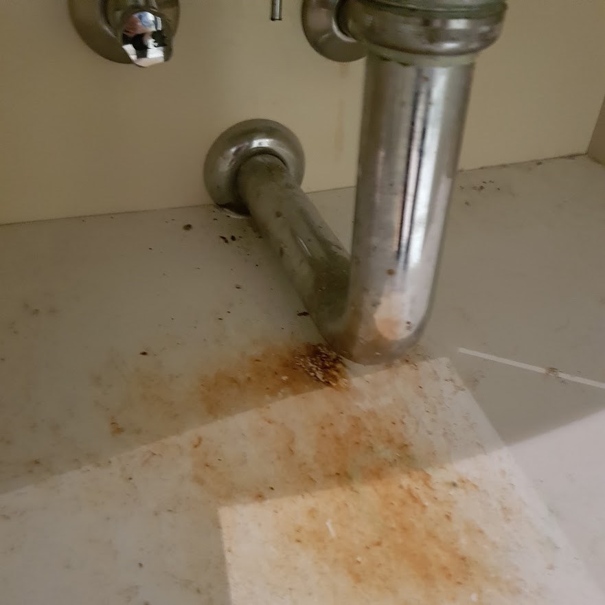

Hej.
Som det fremgår af vedhæftede fotos, ser afløbsrøret ud til "at synge på sidste vers". Hvordan udskiftes det, og hvad skal jeg bruge udover et nyt rør - og hvilket værktøj? Hvad er bedst - rør af plastik eller et forkromet som det nuværende? Jeg er især i tvivl om, hvorledes det nye rør monteres i væggen?
På forhånd mange tak.

Du løsner omløberen, evt med en polygrip tang, og så kan røret trækkes ud af væggen.
Brug bare et forkromet igen, det kan sikkert fåes i ethvert byggemarked. Tag det gamle med og sammenlign evt.

Følger der pakninger eller lignende med røret eller hvad skal jeg bruge udover røret?
Mener det er denne model pakning der skal bruges. ​Pakning​​​
Eller køb sådan en, de er nemme, bare ikke så pæne. ​Link​​​
tjek om pakningen er med i dette sæt. Det er en alm gummipakning der skal bruges her

Perfekt med 2 muligheder. Ved du også hvordan jeg får gjort røret tæt i væg?
Der burde sidde en pvc muffe med gummiring, så det burde blive tæt. Forudsat at det er tæt nu selvf.
Smør gummiringen med lidt silikonespray eller evt lidt madolie når du samler
