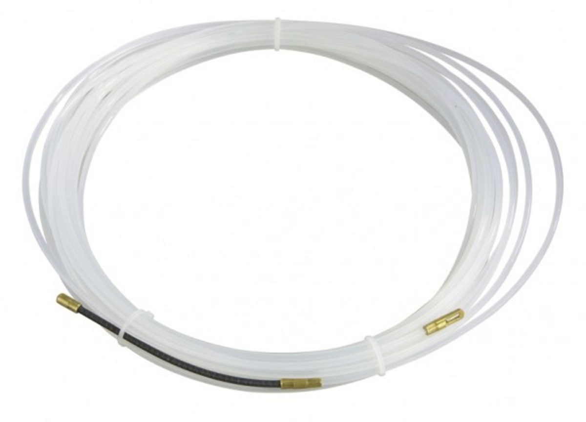

PinkHenrik 6113 6300 21-12-2020 19:19 Velkommen til.Hullet er jo nød til at være 1-2 mm større end kablets diameter... En søgefjeder kan måske hjælpe dig, og så være 2 personer. En til at hive og en til at skubbe på kablet. Jo ældre man bliver, jo hurtigere har man løbet som ung...

PinkHenrik 6113 6300 22-12-2020 11:07 fuerzzz1 skrev den 21-12-2020 20:00:11Er det bare mig eller hedder det ikke en søge-fjer" og ikke en søgefjeder? Toman bruger til at tjekke afstanden på elektroderne på tændrør?Bare så ikke spørgen blir sendt på Google efter en "røgvender? gg Det hedder en søgefjeder, fordi der rent faktisk sidder en fjeder i enden af den. Det er den der gør at "fjederen" kan glide nemmere igennem røret uden at sidde fast.En søge-fjer.... Er det ikke en indianer der leder efter noget Jo ældre man bliver, jo hurtigere har man løbet som ung... Annonce
