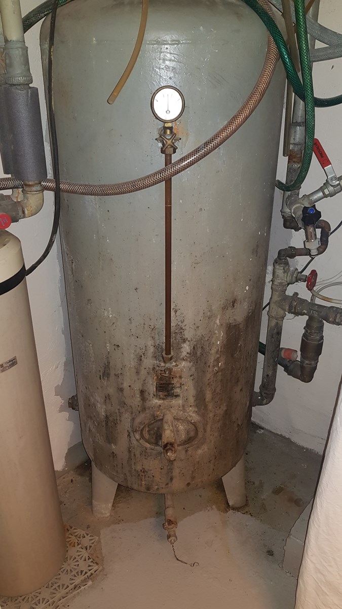

200l trykbeholder, utæt
har lagt et billed op af den, en gammel sag, som desværre er en lille smule utæt i bunden, drypper meget lidt. udover at svejse som jeg ikke har meget forstand på, hvilken slags epoxy er stærk nok til at fixe det i en trykbeholder?, skal vel laves indenfra??
medmindre det bare er i en forskruning hvor pakningen er utæt , hjælper det ikke meget ,
den kan sikkert godt lappes , men der kommer hurtigt en ny utæthed , det er nok hele bunden der er tæret
 det er ikke i en forskruning, det er i selve bunden, men hvordan lappes det? er jo en trykbeholder, hvilket produkt?
der er kun at svejse den
men der er stor risiko for at den bliver utæt igen et andet sted i bunden i løbet af kort tid
skal det laves ordentligt , skal hele bunden skiftes , ellers er det en ny beholder
