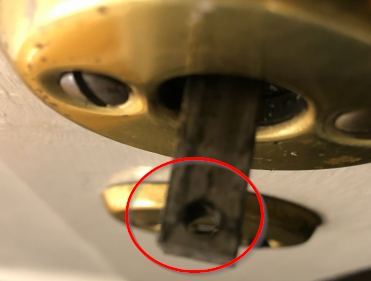

I går da jeg skulle lukke døren faldt dørgrebet af.

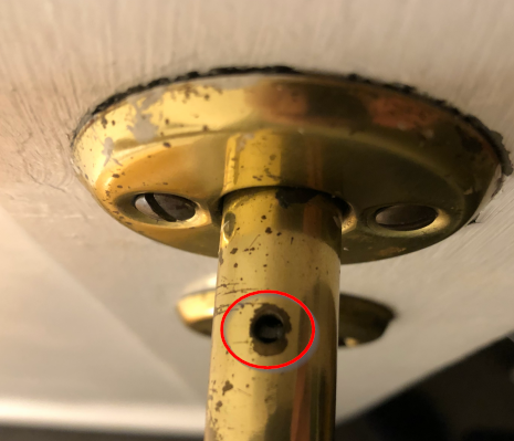

Ved nærmere inspektion ser der ud til, at en lille stål-dims er slidt i stykker og faldt ud. Jeg kan ikke finde dimsen, men den skal sidde i dette hul.
Hvad kalder man sådan en dims?
Og hvor køber jeg en ny?
Kan jeg evt. selv lave den ud af et søm?

Det er en eller anden form for split, måske en rørsplit.
Og ja du kan anvende et søm :-)
Kan også have været en skrue og tilhørende møtrik, men næppe.
Kig dine andre døre og se hvad der er anvendt her.

 Ja, når jeg kigger på de andre døre, ligner det helt klart det som kommer frem hvis jeg søger på billeder af "rørsplit".
Tak for det.
Hvor mon man kan købe sådan en i løs vægt?
Hos din mekaniker, lokale smed, nærmest alle steder med et værksted.
Prøv at lede i kassen med små søm. Med en tang kan du bukke sømmet så det ikke falder ud.
Det er ikke en pinol-skrue?
Henrikhp skrev den 23-12-2020 18:31:44
 Tror det ikke. Der er ikke noget gevind.
