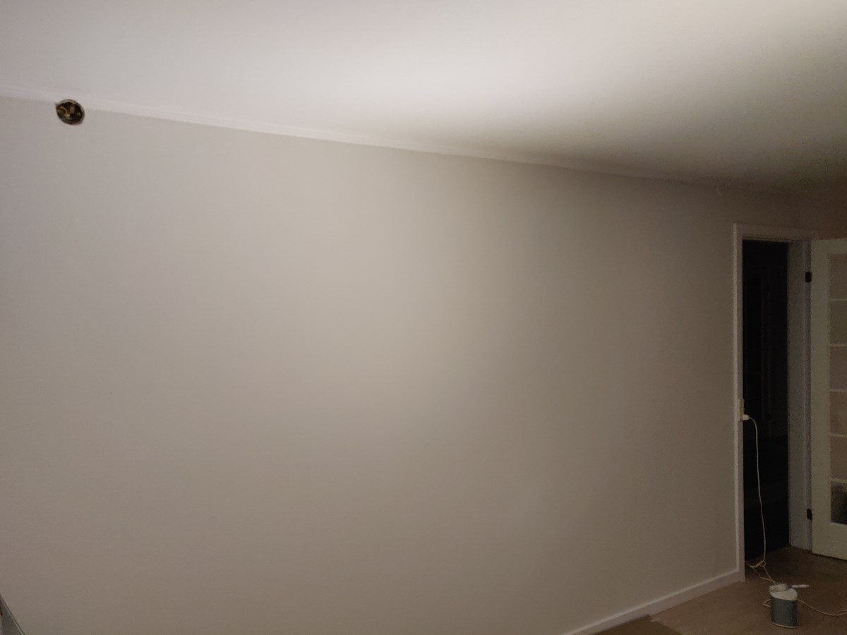

Ifm. malerarbejde i stuen, tog jeg dæksel af udtaget i væggen under loftet - hvor en lampe senere skal tilsluttes.

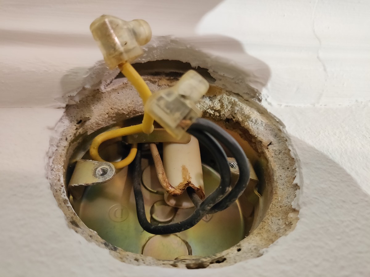

Med skruetrækker skubbede jeg den ene samlemuffe lidt ind, så jeg kunne male uden at ramme ledninger, men det slog straks knister inde i muffen og ledninger sad også lidt løst i muffen med de to sorte ledninger. Jeg gjorde ikke mere nu.

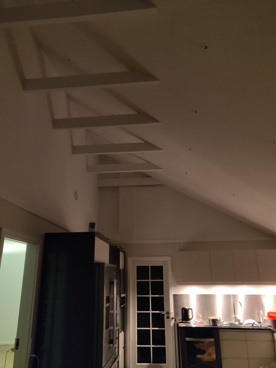

Et par timer efter, ville jeg tænde lyset i køkkenet på den anden side af væggen - loftspots - men nu vil de ikke tænde. Jeg VED ikke om der er nogen sammenhæng, og om ledningerne i udtaget overhovedet kan i indvirke på lyset i køkkenet? Eller om det bare var tilfældigt.
Forsøgte at skrue de to sorte ledninger ordentligt fast i muffen, men det hjalp ikke på køkkenlyset - men dog ingen knister mere!

Prøv i første omgang at undersøge om de sorte ledninger er skubbet helt ind i muffen inden du spænder skruen i muffen.
For god ordens skyld: Sluk HPFI, evt af med muffen og se at begge ledere er afisoleret 1,5 cm (altså nok til begge at nå ind og røre hinanden). Hvis muffen er slidt (skruekærven ødelagt andet) sådan at du ikke kan spænde til, så skift. Evt til en Waco muffe hvor du låser ledninger individuelt.
Det er meget sandsynlig at de sorte ledninger i din installation har indvirkning på andre dele. Det er Nulledere du har fået pillet lidt ved.
