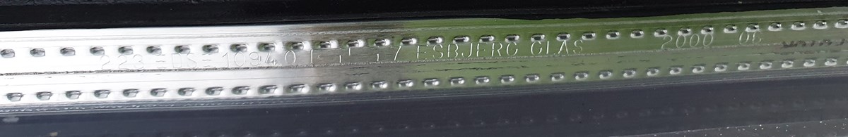

Jeg kunne godt tænke mig at skifte nogle ældre termoruder til nyere energi og lyddæmpede ruder og skal derfor bruge tykkelsen. Er det noget man kan aflæse på koden i glasset eller er man nødt til at pille en rude ud for at måle?
223 DS 10940 7 ESBJERG GLAS 2000 06

De sidste cifre 2000 06 ligner årstal og måned på ruderne. Jeg har fundet denne beskrivelse men synes ikke det passer på dine cifre, selv om det er 3 lags der beskrives og dine sikkert er 2 lags

Tak, tænkte om det kunne være de første tal, 223, kunne være 22mm og 3 som betegnelse for noget. Dem jeg vil skifte kan ikke åbnes, men det må næsten være de samme som dem der kan åbnes, så prøver at måle dem på den måde du foreslår
En standard termorude fra året 2000, er normalt med 4 mm glas og afstand på 12 eller 15 mm, f.eks. som ev elmand skriver 4-12-4. Rationel Vinduer var på daværende tidspunkt begyndt med større afstand mellem glassene.

Eftersom de er mærket med DS nr. er det højst sandsynlig ikke termoruder, der er lavet i en "baggård"
Hvis såfremt Esbjerg Glas har brugt, hvad der var almindelig standard/praksis, på daværende tidspunkt, i året 2000, er dine termoruder højst sandsynlig med en u-værdi på  ca. 1,2.

Tredie mulighed er at kontakte Esbjerg glas, og spørge dem direkte, hvad deres kode betyder, og dermed kan du få svar på dit spørgsmål "fra hestens mule".
Firmaet ligger på Spangsbjerg Møllevej i Esbjerg.
Det var også en mulighed, må lige se om jeg kan finde en kontakt og høre dem ad :)
