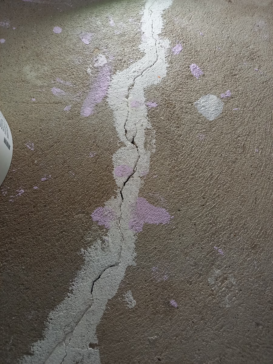

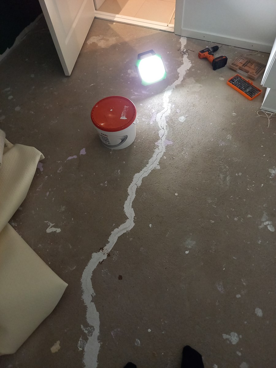

Hej allesammen.
Konen og jeg har tidligere på året køb os et dejlig hus fra 1983.
Der har ikke alle tre værelser ligge gulvtæppe, direkte på hvad jeg formoder er fundamentet.
Vi besluttede os for at nu skulle vi have hevet det gulvtæppe op og få lagt vinylgulv på.
MEN da jeg giver gulvtæppet op i det ene værelse får jeg mig en overraskelse, jeg finder en revne i betonnen.
Jeg er virkelig i vilrede over hvordan jeg skal forholde mig, og hvad mit næste skridt skal være.
Jeg håber i kan hjælpe og guide mig i den rigtig retning - på forhånd tak.
Vedhæfter billeder af ovennævnte.
Mvh. Danny G
Det er meget normalt, og betyder sjældent noget.
Det sikkert svindrevner fra støbningen i sin tid. Helt uden betydning. Check efter med en retskinne, om de to brudflader har forskubbet sig op og ned. så skal der slibes eller rettes af. Ellers giv revnen en fuge og gulvbelægning.
 Tusind tak for svaret. Det giver ro - hvilken fuge skal jeg anvende?
Hvis revnerne er små, så spartelmasse, men slib endelig efter, når su vil have linoleum på. Sen mindste bule vil være at se. Men er revnerne små, sågør ingenting.
skal du have vinyl på det gulv , skal det fuldspartsles først
fyld revnen først med stiv spartel , slib herefter hele gulvet , primer og flydespartel
ellers får du aldrig et godt resultat
