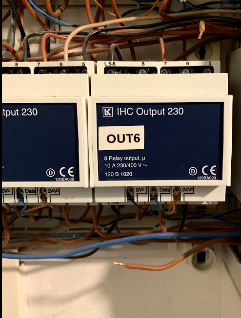

Du bliver nød til at kigge i programmet og være sikker på at der er noget der styre udgang 1
Er det jo netop ikke den udendørs stikkontakt jf. billede?
Laioz skrev den 25-12-2020 22:19:25
6.04 (dvs. plads 4 hvor der også hænger en løs ledning) er til lamper udendørs, som den tidligere ejer også sagde var koblet fra. Så det giver mening.
 Ja hvis der i programmet er registret en lampe på den udgang, men den er så pillet fra på modulet, dette er Umildbart ikke tilfældet med dit stik da der er monteret en ledning på udgang 1
Laioz skrev den 25-12-2020 22:22:19
 Sidder der en ledning i nr 1 på modul 6?
Det lignede at der sidder en brun ledning i
men du skal være sikker på om der er noget det styre udgang 6.01 og det kan du se i programmet.
Ja - og det er selvfølgelig lidt svært at se.

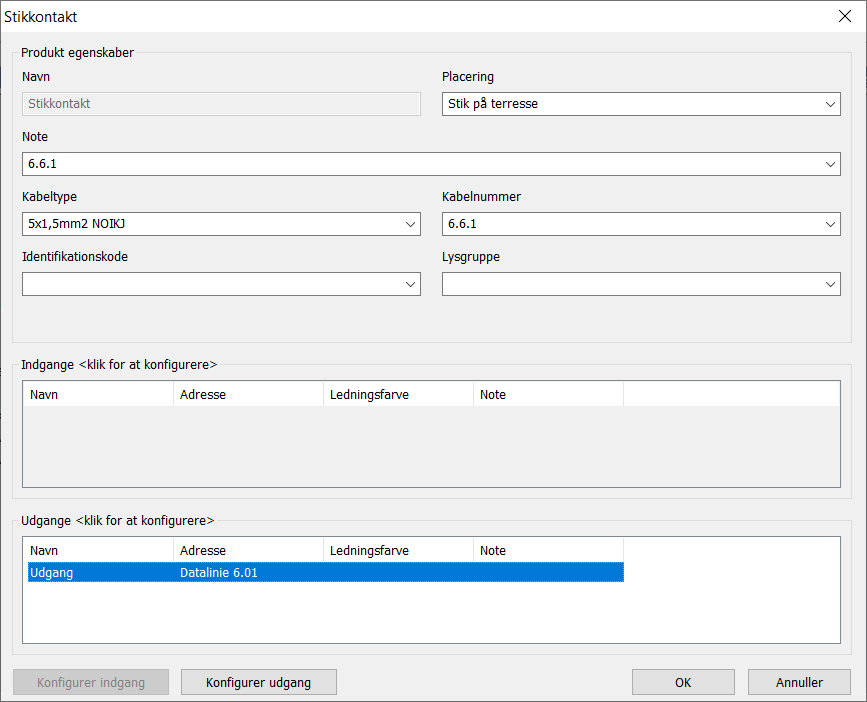

Ny opdagelse:
Jeg har koder et knaptryk til den udgang til stikontaken nu. Jeg kan nu konstaktere at der kommer strøm til 6.1 og denne fjernes, ved tryk på min trykknap. Så der bør være strøm, det er der bare ikke i stikdåsen
Billedet vider ikke tydelig nederste række i modul 6, men der er tilsyneladende en brun ledning i nr. 1. Kan du bekræfte det Laioz

Ny opdagelse:
 Ok, er der flere udv stikkontakter som nu tænder via den knap som du lige har programmeret?
Du kan godt prøve at montere den brune ledning på klemme 1, men chancen for at der komme spænding et andet sted end i dit stik er tilstede og derned også chancen for stød.
Ja - der sidder en brun ledning i indgang 1, output relæ 6. Beklager det ringe billede.
Pt. er det SORT, BLÅ og GUL/GRØN som er forbundet i stikdåsen.
Betyder det, at jeg skal bruge den brune ledning i stedet for sort i dåsen?

Det ser ikke sådan ud i Visual. Men mit forring indlæg er måske løsningen på problemet?
Dvs. en kombi af forkert ledning og en dåse som ikke var tændt i IHC :S
Laioz skrev den 25-12-2020 22:29:58
 Ja , da det jo er den brune der er monteret på udgangs modulet, men pas nu på der ikke er spænding på den efter du har aktiveret den via tryk knappen
