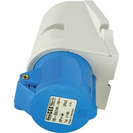

Få elektrikeren til at sætte et 16A CEE stik op
Du vil ikke trække 2kW længerevarende på en tilfældig stikkontakt.(Og så er du i øvrigt også klar til at lade når du får en elbil - og de har alle elvarmer)
