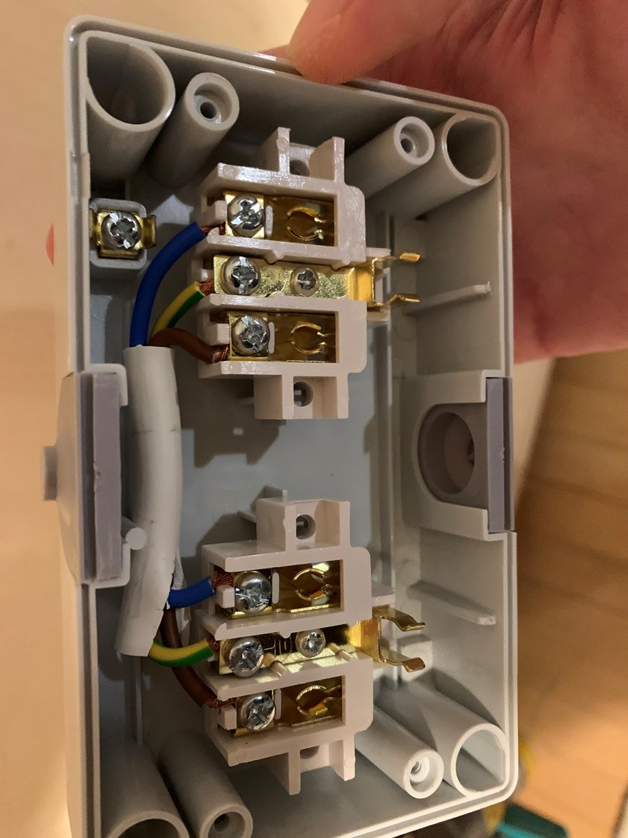

Så fik jeg den købt inden butikslukning. jeg har lavet det første stykke arbejde som er videresløjfning fra den ene kontakt til den anden. Har beholdt den hvide kappe for at give mere beskyttelse. Jeg kommer selfølgelig ind med el-kablet nedefra når den er monteret.
Er det korrekt ? Der var ingen nul eller fase logoer så jeg regner med at det er lige meget (det er det jo i princippet).
De tre huller på den ene side er reserveret til kablet som kommer ind når jeg nu får boret igennem muren.
Du har været heldig med at få monteret på de rigtige steder.
Det er faktisk ikke ligegyldigt, hvor fase og nul bliver monteret.
I øvrigt kan du roligt fjerne det stykke kappe, du har inde i underlaget. Det gør ingen gavn. Der kommer jo et dæksel på.
