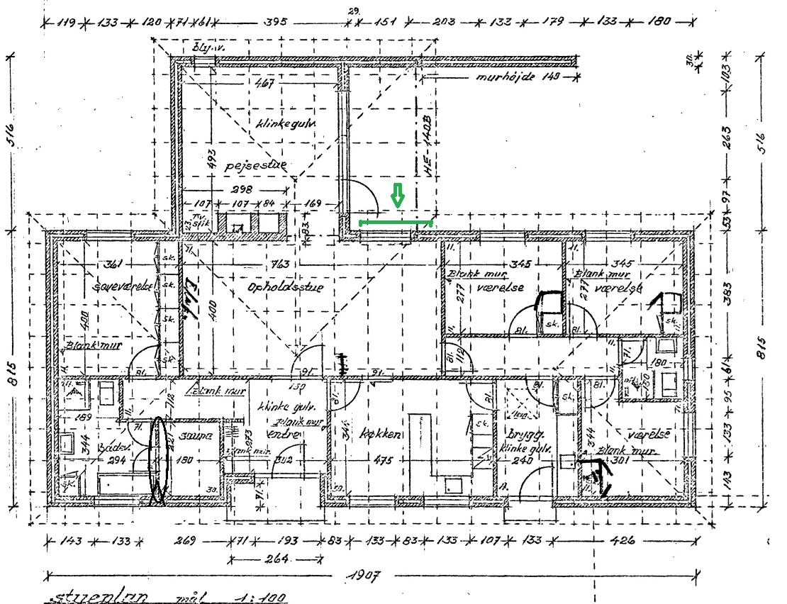

Vi vil gerne gøre et vindueshul i stuen lidt større, men vi er i tvivl om det kan lade sig gøre, i forhold til tagets konstruktion? Da vi havde en tømrer ude i forbindelse med et andet projekt sagde han ihvertfald at det krævede en ingeniørberegning.
Hvad vil I mene. Jeg har vedhæftet en plantegning af huset hvor jeg har markeret det nye vindue med grøn.
Tror I at det kan lade sig gøre eller skal vi bare droppe det?
Ingeniørberegning ville jeg ikke kaste penge efter her - ud fra din tegning ligner det ikke der skal bæres flere spær end de der allerede ligger af der... Men en længere overligger skal der da i :)
Og det vil ikke være et problem at vi udvider hullet lige under der hvor skotrenden løber? Og der hvor der skrå spær hviler?
Overligger skal udskiftes til en lidt længere både indvendig og udvendig. Det kan lade sig gøre, men det kræver jo noget murerarbejde, så det ses nok i facaden bagefter, da det ikke er muligt at lave det helt ens med det gamle.
