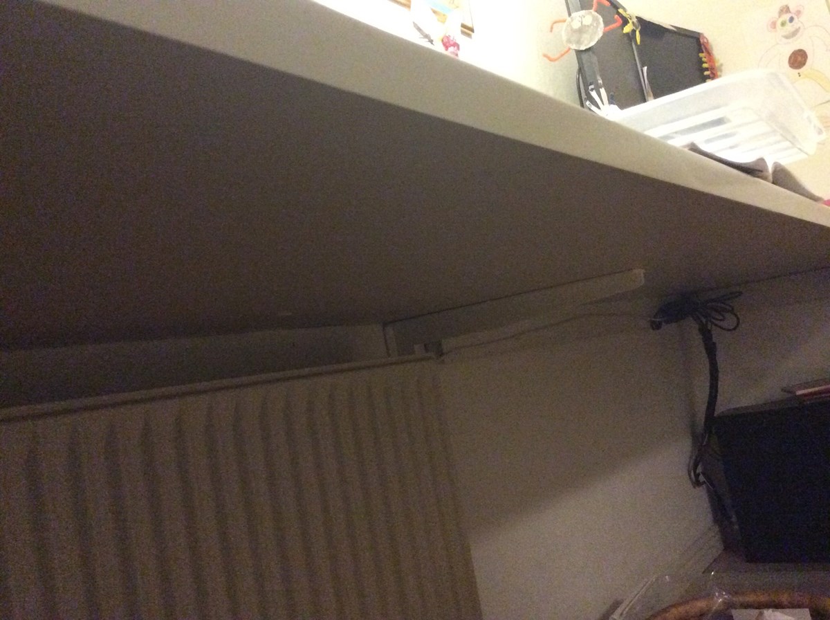

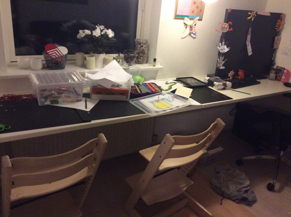

Jeg har en bordplade i laminat der er sat op med lægter på siden og bagpå samt en t-profil på midten og den holder uden problemer.

 Har du mulighed for at lægge et billede op af det? Og tykkelsen på plade og dimension på profilet?
T profilen var den største jeg kunne finde i Silvan. Den hedder PN bordbæring på deres hjemmeside. Den er 55 cm lang.
Bordpladen er en laminatplade fra jem og fix. Den er 28 mm tyk.

Det er bare super, tak skal du have. God jul 🎄
