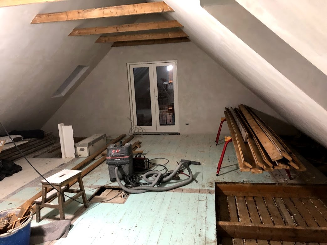

Jeg er igang med en større ombygning af min førstesal, som har stået næsten uberørt siden 1908.

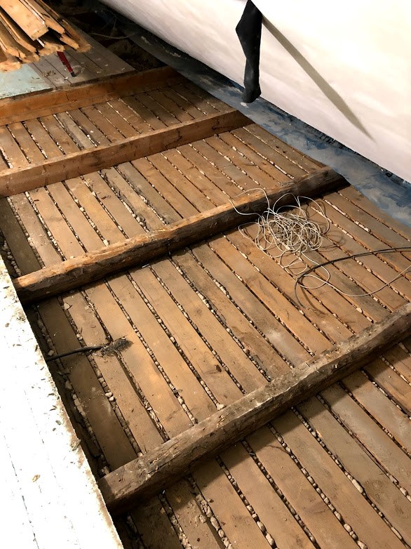

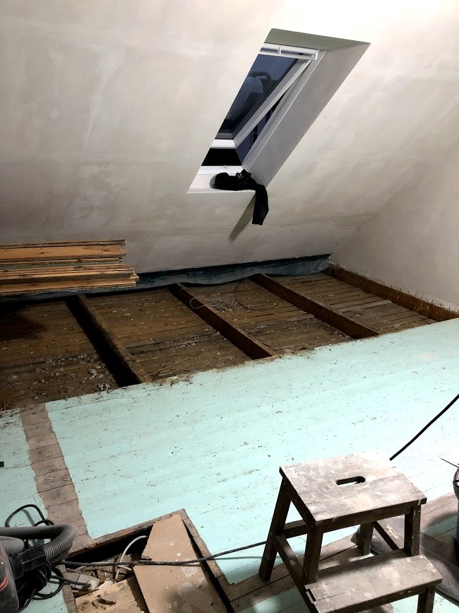

Turen er kommet til gulvet, hvor jeg oprindeligt havde håbet på at  vende de gamle fyrtræsplanker. Denne løsning er jeg dog blevet tvivlsom på, da der er en ekstrem lydoverførsel fra 1.sal til stuen og bjælkelaget (150mmX100mmX7500mm) virker noget fjedrende, så komforten er ret dårlig. Som det frmegår af billederne er der intet lerindskud, men blot hulrum imellem gulv og loftet på første salen. Gulvet er sømmet dirkete i bjælkelaget, på den anden siden af bjælken er der pudsede lofter eftermonteret med profilbredder. Profilbredderne på stueetagen bliver udskiftet med gips.
Min ide er at lægge et lyddæmpende materiale ned imellem bjælkerne, spørgsmålet er så hvad?
