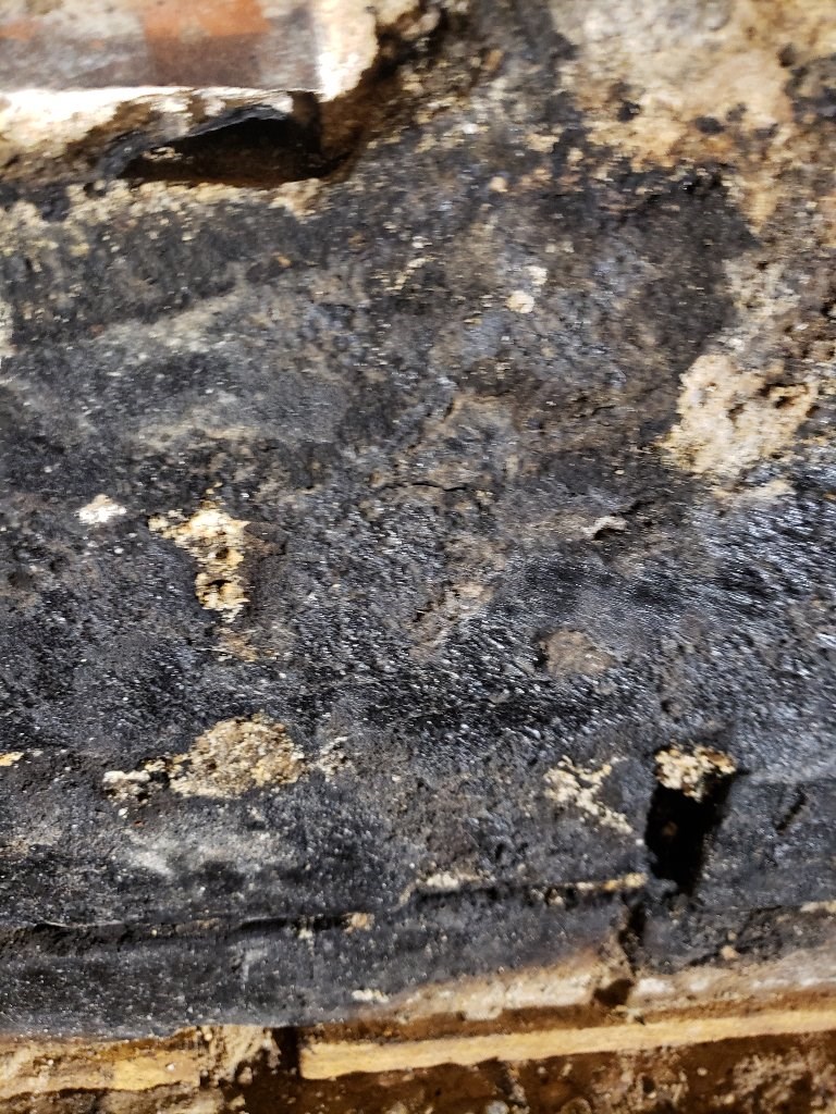

Kreosot på krybekælder mursten?
Disse krybekælder klodser er dækket med sort, der lugter brændt. Tror du, det er kreosot? De er 90 år gamle.
Jeg installerer letklinker til et kapillærlag. Skal jeg fjerne det sorte eller tage noget nyt på? Hvad skal det være?

Kreosot er ret giftigt - sidder det på træ? og er det indefor? (hvad mener du med klodser?)
Mvh Troels
Jeg mente mursten. Ja, indenfor. Det er sokkelen.
...eller fundament. Ikke sikker på ordet.
Jeg kan næsten ikke forestille mig det er kreosot - Det er højst sandsynligt en asfaltopløsning, som man brugte tidligere for at forhindre fugt fra sokler og køldervægge - Kreosot blev - mig bekendt - kun anvendt til træimprægnering - og det mest udenfor - jernbanesveller og lygtepæle.
Mvh Troels
I understand. Tak.
Skal du bryde dækket op?
Det er tjære på din sokkel

Nej, jeg vil tilføje et lag ny beton og opbygge med isolering.
Jeg har også brug for at reparere pudset der var på tjæren, men nogle siger, at jeg først skulle fjerne tjæren.
Tjæren er meget meget svær at fjerne fra murstenene. Pudset var svagt af fugt, så jeg vil gerne løse problemet godt.

Den nye beton vil være oven på den gamle: 30-50mm. Det er for en bedre tætning mod radon og fugt og en flad overflade til radon EPS. Gulvet vil være på bjælker.
