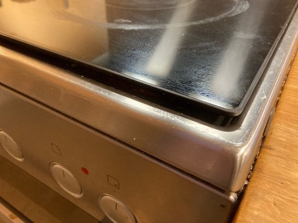

Kære LDS'ere,
Mit komfur ser nu desværre ud som nedenfor og det harmonerer ringe med årstiden - Hvordan får jeg den plade limet på og tæt igen?
Tak,
Vh. FF
Mvh. Familiefar

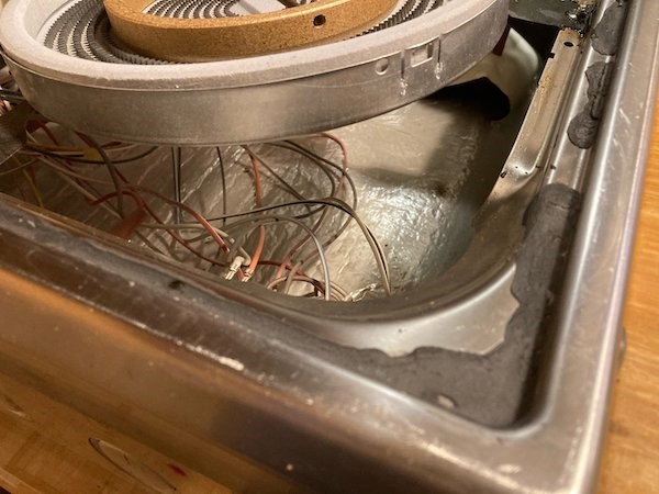

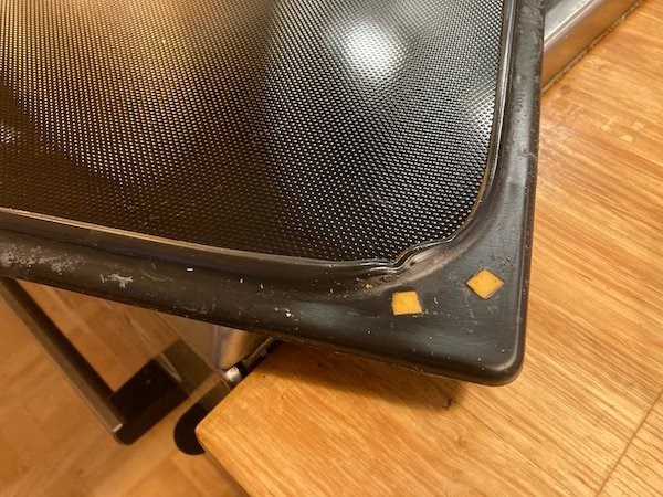

Er glaspladen revnet eller hvordan er skaden sket? På det sidste billede ser det ud til, at selve kogepladen er gået løs. Er det rigtigt, eller ser jeg syner?
Rens den eksisterende lim af, og rend i thansen og køb noget rudelim som du lægger ud i en fin pølse hele vejen rundt. Det er en god idé at tape glas og ovn af forinden, så limen kun havner i fugen, når pladen trykkes på plads.
