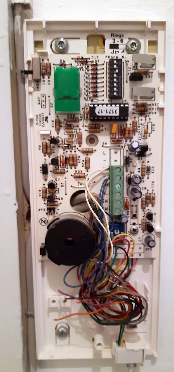

Ændre dørtelefonlyd. MDE 4 15-12-2020 12:55 Jeg har fået tinnitus og kan ikke mere høre dørtelefonen.Kan lyden ændres?Telefonen er af mærket Videx. 13 svar 1 2 › » Følg tråden Annonce Annonce Annonce
ev elmand 30614 7480 15-12-2020 22:33 Jeg ser at der øverst til venstre står "rings 3-6" Det kunne betyde at du muligvis kan ændre noget ved at flytte på de små afbrydere fra 3 - 6 Nummer 3 er skubbet over så det kunne da være et forsøg værd at flytte den næste også for at høre resultatet. Du har jo nu et fint foto så selv om du skulle gå vild i det og der sker uventede ting så kan du jo altid komme tilbage, Har nogen samlet det, kan det skilles ad. Samles igen ? ?m.v.h. Erik (1/2 ekspert i mange ting)

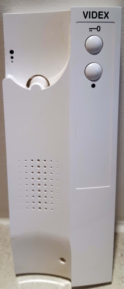

TRRA 1291 2770 16-12-2020 08:11 Du justerer lydniveauet til venstre, ud fra de tre prikker. Derudover kan du på nogle Videx anlæg ændre signalet ved at holde nøgleknappen inde - Så begynder anlægget at afspille de lyde den har - når du hører en du kan lide, slipper du knappen. Mvh Troels

MDE Trådstarter 4 16-12-2020 11:59 Jeg fandt selv manualen - tak alligevel.Punktet hvor den skulle afspille alle lydsignaler fungerer ikke, der kommer blot en række bib som en røgalarms når batteriet er fladt.Der er heller ikke forskel på om jeg flytter jumperne.
kaw 128 16-12-2020 12:35 Så vidt jeg kan se, så er de små dip-switshes kun til at adressere telefonen.
MDE Trådstarter 4 29-12-2020 12:20 Bare for god ordens skyld.Tak for jeres indlæg. Problemet er løst.MDE
