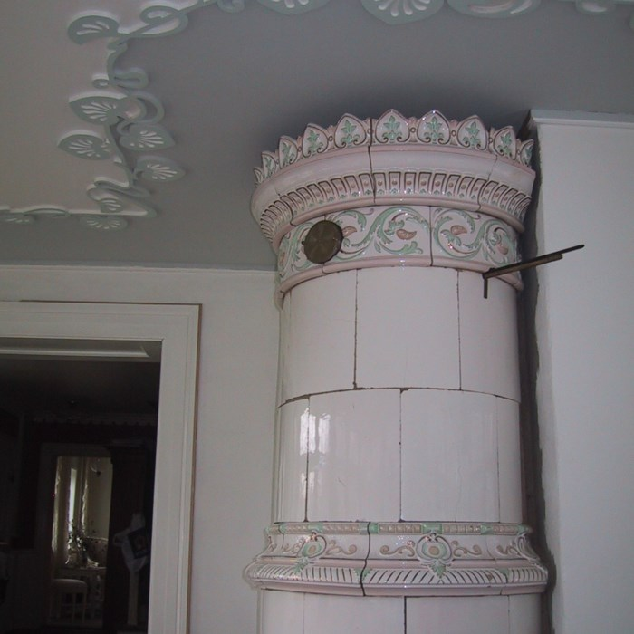

De gange jeg har sat en kolonneovn, stillede jeg en skål med vand i brændkammeret, lukkede låger og renselemme så tørringen foregik jævnt.
