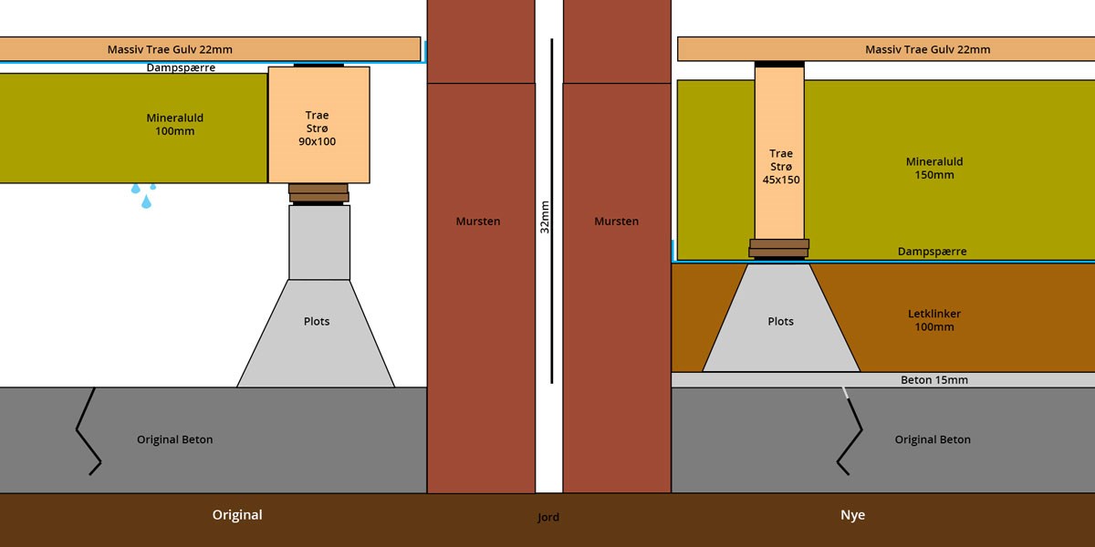

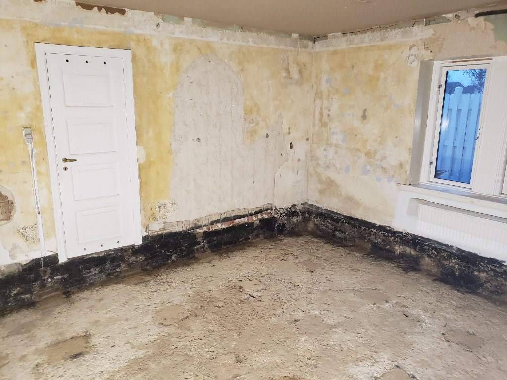

Jeg tog den originale etage ud i kælderen. Trægulvet var tørt, men isoleringen var våd og noget sort skimmel på strøer. Vi vil stadig have trægulve. Hvad synes du om dette nye design?

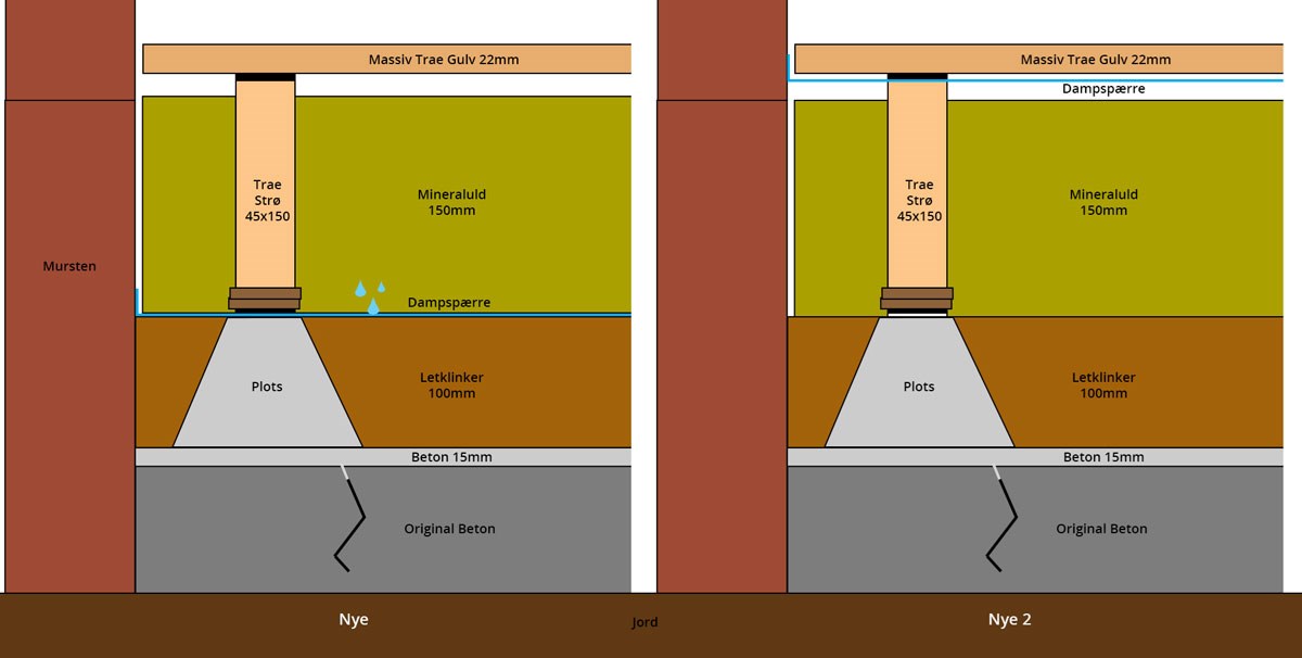

Måske er den dampspærre en dårlig idé. Det ville fange rumfugtighed, der kondenserer mod den koldere letklinker, ikke?
Hvad med nr. 2? Bedre?Eller skal jeg bruge 2 varopbarrierer, en over og en under?
Brug styroporplader istedet for mineraluld
Hvad med brand, hvis styrofoam ikke har beton på toppen? Jeg troede, det var imod reglerne.
Det er ok med styrofoam i gulve. Man kan lave svømmende gulve på ren styrofoam. Det betinger et meget jævnt overflade på dit pudslag nederst. Så lægges 250 mm styrofoam med S 250 altså en stor bæreevne.
Højde på dit nye puds eller spartel lag udregnes nøje i forhold til gulvtykkelse dørhøjde m.m. Spånplade lige under trægulve.
De letklinker isolerer ikke særlig godt og hvis du vælger en god styrofoam så får du ok isolerings evne med 250 mm
Hvis betonlag er tæt så må man regne med at det er radon tæt.
Jeg vil først gøre betonen og se, hvad der sker med radonen. Radonen er høj nu.
