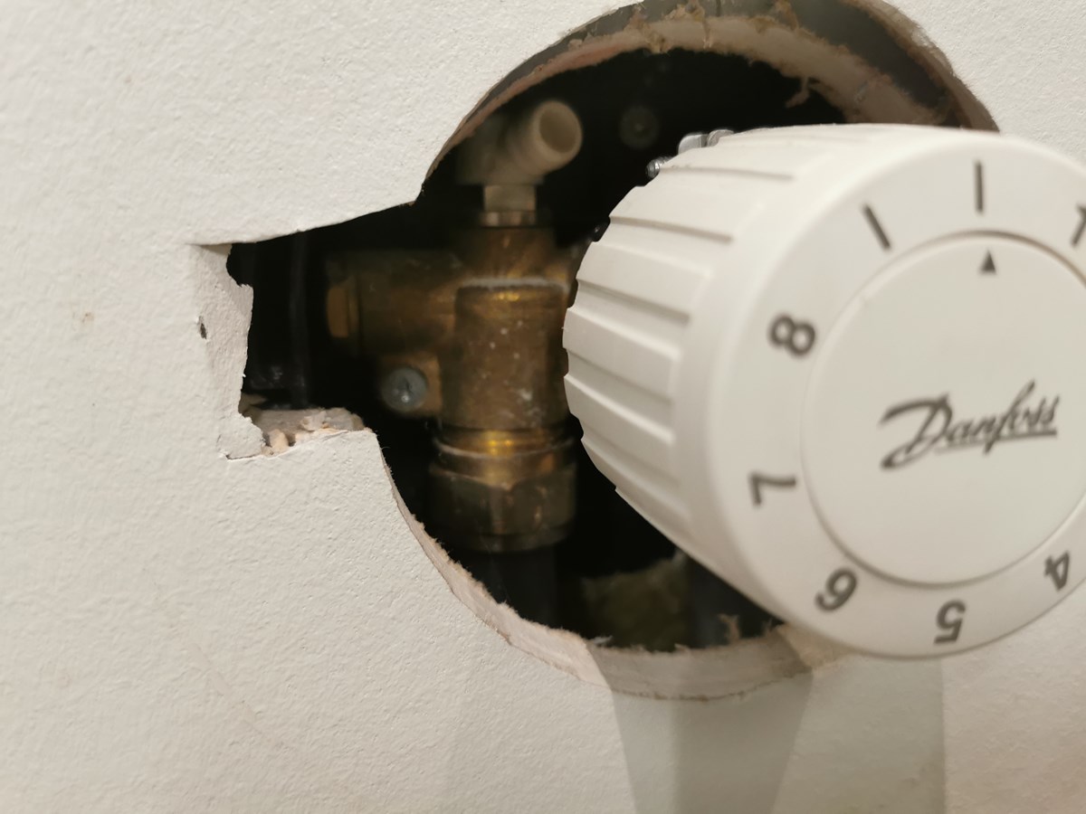

ny badeværelse med nyt gulvvarme Baun666 18 9310 14-12-2020 15:23 Hejsa har denne termost men synes ikke rigtigt der kommer nok varme ind og kun i halvdelen af gulvetkan man lufte ud på termostaten? eller hvordan . Jeg tror nemlig at der luft i systemet.Jeg er på direkte fjernvarme.mvh Morten 2 svar Følg tråden Annonce Annonce Annonce
Epoxymanden 731 4300 14-12-2020 22:26 Nu er det svært at se på billedet om den aftap du har siddende inde bag i sidde i forbindelse med ventilen. Hvis du kan få hånden ind, så kan du nok udlufte gennem den. Der er intet der er umuligt, det umulige tager bare lidt længere tid.
