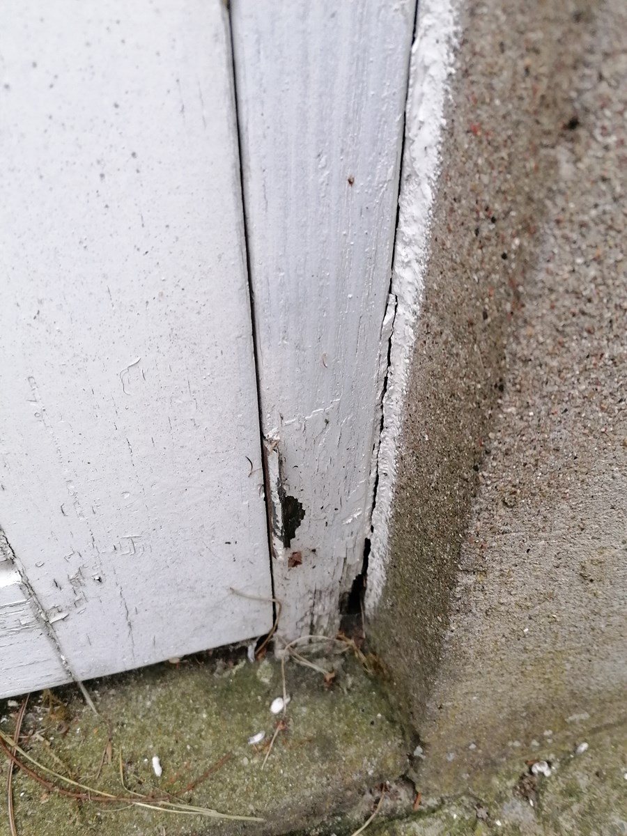

JEG HAR EN YDERDØR I MIN KÆLDER HVOR DØRKARMEN ER BEGYNDT AT RÅDNE NEDEFRA
(SE VEDHÆFTEDE FOTO).
BORTSET FRA DE SIDSTE CA 25 CM ER KARMEN GOD NOK. ER DER EN MÅDE HVORPÅ MAN KAN REPARERER KARMEN , ELLER ER DET EN HELT NY KARM? SOM JEG SER DET ER DØREN ISAT FORKERT ELLER OGSÅ HAR DEN MURER DER HAR PUDSET MIN KÆLDER IKKE TAGET HØJDE FOR DØREN DA HAN PUDSEDE. DET SER UD SOM OM AT RÅDDET ER STARTET I OVERGANGEN MELLEM PUDS OG KARM HELT NEDE VED JORDEN.

skær det dårlige stykke af i 45 grader , og skru et nyt stykke tilsvarende på

fra døråbning ind mod væg
du kommer nok selv til at skære et stykke , men det er ret nemt

 Et stykke Eg er nok at foretrække. Tror ikke det er håndværksfejl. Det er bare et ekstremt udsat sted, og så får det garanteret heller ikke meget lys og varme - så du har meget vand der samler sig, og fugtigt køligt miljø = råd.

 I så fald så find et rigtigt stykke karmtræ med tætte årer - og stil enden der skal nedad i gori 22 eller ren linolie et par dage.

Tak for jeres indspark, jeg køber et stykke karmtræ hos min lokale tømmerhandler og skærer det til .
