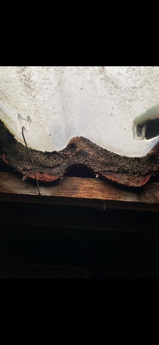

Hvad er dette 😬 Gitte13 6 13-12-2020 23:28 det ser ikke godt ud Og spærene ser også anderledes ud Det sorte er det skimmelsvamp 14 svar 1 2 › » Følg tråden Annonce Annonce Annonce

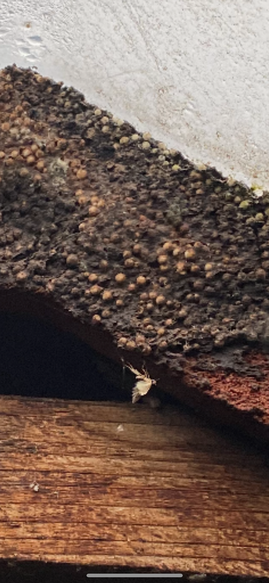

bredker 2545 9760 14-12-2020 00:19 ligner mere tagtætningsmassede små hvide kugler , er det ikke flamingo

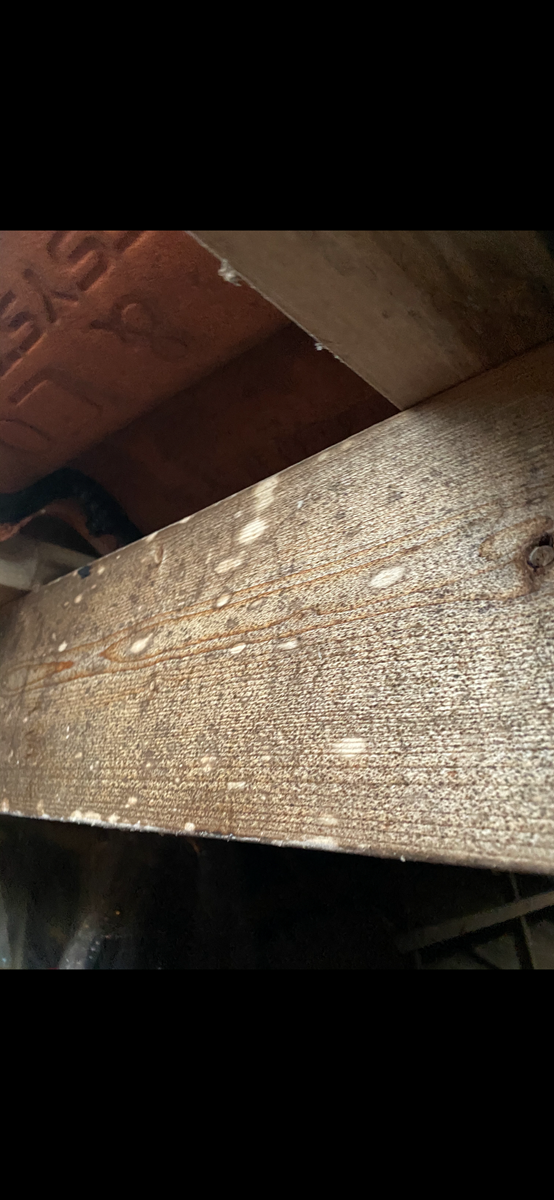

Gitte13 Trådstarter 6 14-12-2020 00:49 Nej det er bare forstørret op stenen er normalt helt rød tegl Det er noget belægning som er kommet og alle spærene “sveder “ LDS Tip Automatisk tip Altid lave priser hos Harald Nyborg! Se ugens bedste tilbud her
Gitte13 Trådstarter 6 14-12-2020 09:26 Det hele er vådt under tegl deroppe spørger fordi vi bor i boligforening i rækkehus og der sker intet så er bekymret
Steensen 2645 8700 14-12-2020 09:35 Der er fugt, resulterer i svampe af forskellige arter.For dårlig ventilation i loft rummet.Fat i viceværten/varmemester, og påtal problemet. LDS Tip Automatisk tip Altid lave priser hos Harald Nyborg! Se ugens bedste tilbud her Annonce
Gitte13 Trådstarter 6 14-12-2020 10:01 Hej tak for svar intet sker men må jo så gå til højere instans
ev elmand 26995 7480 14-12-2020 11:23 Det er nu at reparationen er "billig" om få år handler det om nye spær, tag og bekæmpelse af svamp i huset / husene. Har nogen samlet det, kan det skilles ad. Samles igen ? ?m.v.h. Erik
Gitte13 Trådstarter 6 14-12-2020 11:29 Aner det ikke men ringer til dem i dag igen har ikke lyst til at have svamp på loftet og på spær og tusind tak for svar
ev elmand 26995 7480 14-12-2020 11:45 Den smule svamp i træ tagkonstruktionen er jo ikke i sig selv farlig for jer der bor i huset. Men fugten på spærene det er da noget som de bør tage op på bestyrelses møde eller i sidste ende generalforsamling Har nogen samlet det, kan det skilles ad. Samles igen ? ?m.v.h. Erik
