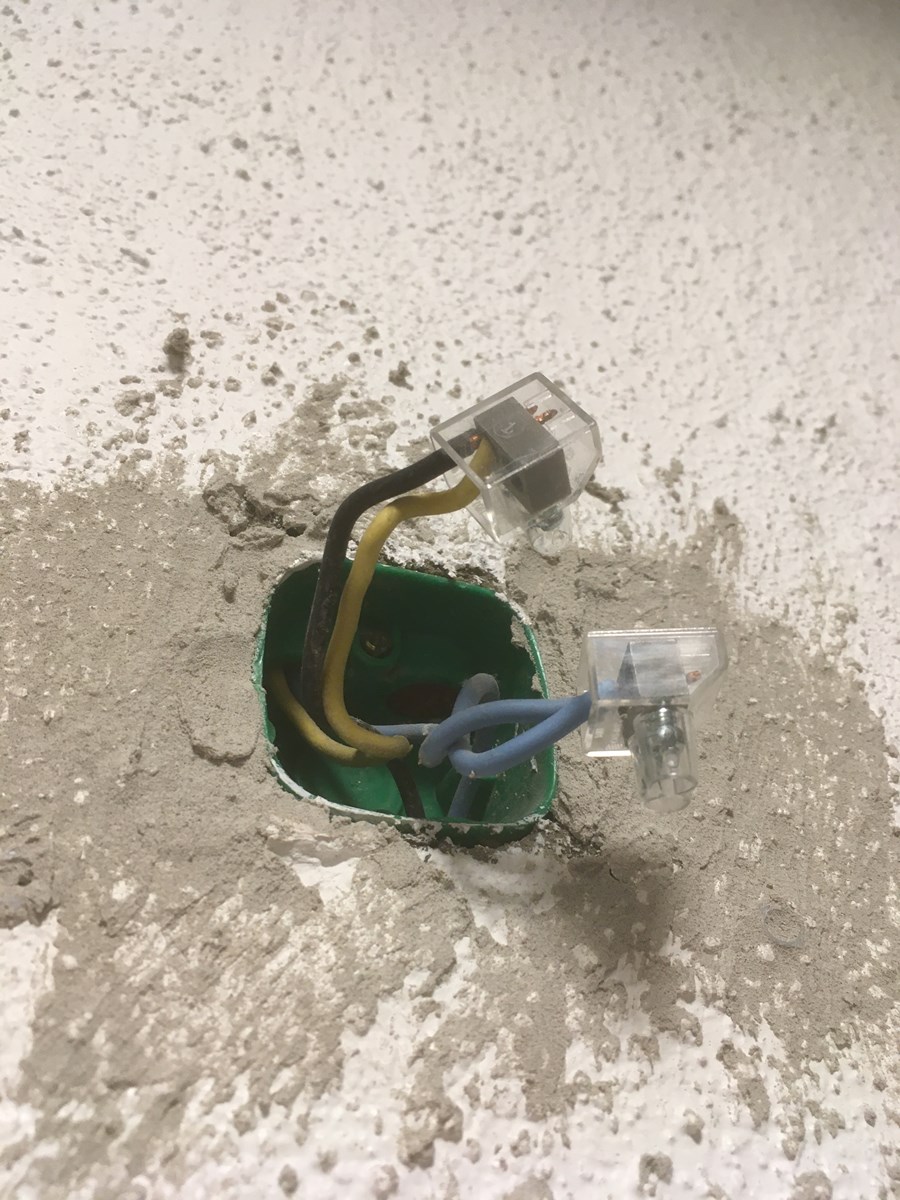

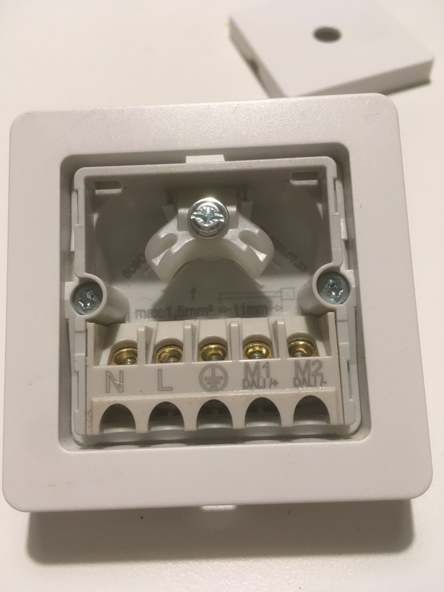

Jeg har “fået' et 70’er hus og vil gerne montere et lampeudtag, hvor der mangler. Men hvad skal være hvor?
Den eksisterende lampe fik strøm fra de to muffer, men hvordan skal de kobles korrekt på udtaget?

blå på N
de andre på enten M1 eller M2
De stive ledninger bagfra naturligvis, Og det naturlige ville være M1 for de 2 ( lys og sort ) samt blå i N
Du skal nok lave ledninger lidt kortere, da der ikke er meget plads i denne dåse. Så kan du med fordel dreje udtaget 1/2 - 1/1 omgang idet du trykker den på plads. Så mindsker du risiko for at ledninger lægger sig ud der hvor dine skruer kan komme til at såre dem.

Så skal du lige være opmærksom på afstande til bruser m.m. Når man har sådan en dåse kan man montere en fast lampe direkte over uden at der er behov for udtag.
Tak igen :) Det er lyset over vasken, hvor der er langt til bruseren. Der har lige netop ikke har været udtag, da en lampe var monteret ovenpå. Nu vil vi have nye lamper, så udtaget både sikrer og højner udseendet.
Hvis du skal montere en lampe, som dækker dåsen, er der sikkert ikke plads til et lampeudtag, så du tilslutter bare til de ledninger, der er der.
Skal lampen sidde lidt derfra så er det ok med udtag i det tilfælde.
