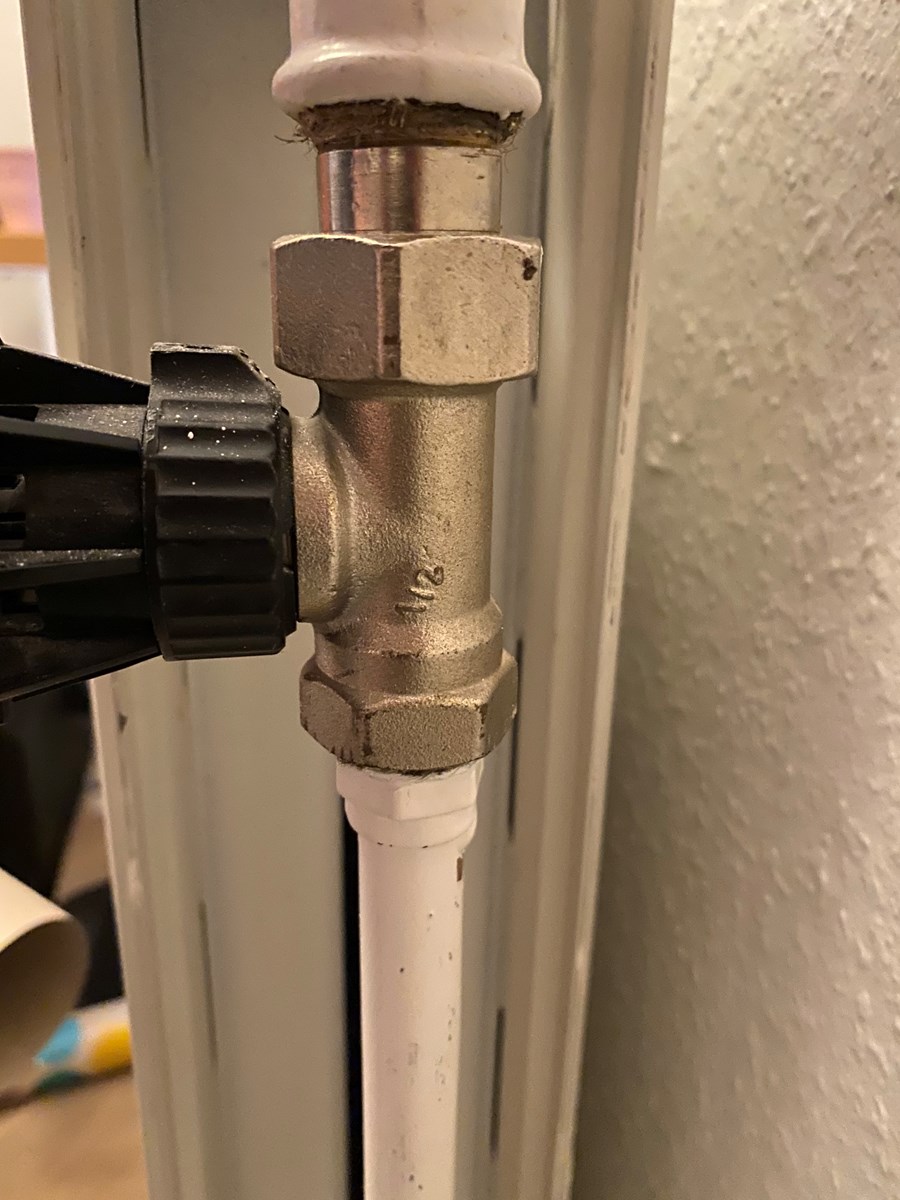

jeg har en radiator jeg gerne vil udskifte til en lavere model, da jeg skal sætte et langt skrivebord op. Der skal så laves en udskæring og sættes en rist i så varmen fra radiatoren kan komme godt op.
Den nye radiator kræver dog at varmerøret der er af kobber afkortes. Hvad skal jeg gøre for at få en ny tilslutning til ventilen på endestykket? Varmerøret er 15mm så jeg har efter noget søgen fundet følgende produkt:

kompressionsfitting er det denne du mener? Den er ved korrekt montage tæt. Tilslutningen er normalt ½", så det er rimelig standard. Højde og længde på radiatorer afhænger af radiatorens ydelse.
Ventilen ser ud til at være en termostatventil, så den kan du bare beholde.
Men hvis radiatoren skal sidde under en plade ville jeg skifte ventilen til en med fjernføler.

Jeg kommer som sagt til at lave et hul hvor jeg sætter ventilationsrist i over radiatoren, så selvom jeg godt kan se at temperaturen der bliver målt af termostaten måske ikke bliver helt toneangivende for rummet, så er jeg ikke stor fan af de der fjernfølere med den lange "tråd" og lille boks, synes altid det ser rimelig hjemmestrikket ud..... Men du har måske et forslag til et pænere design (digital trådløst ville være optimalt :) ).
