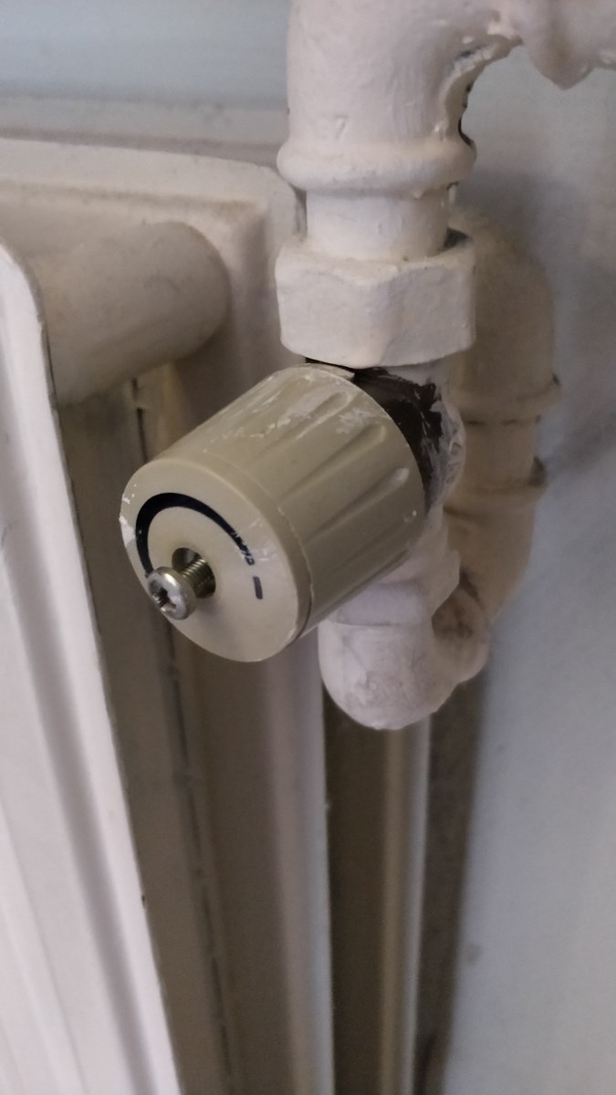

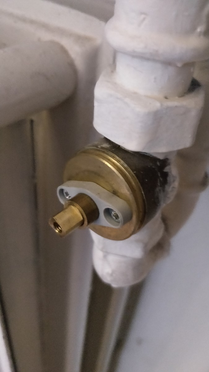

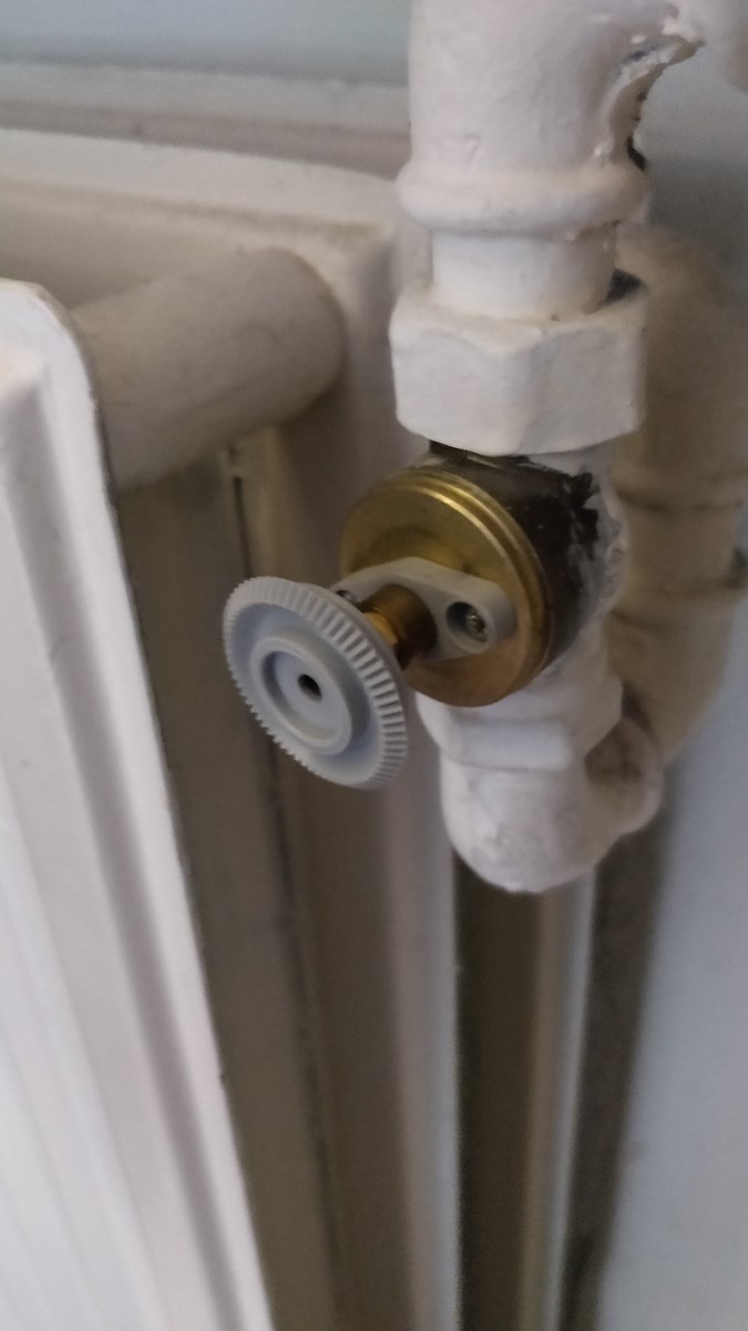

Jeg har et par gamle radiatorer som har en simpel, men ukendt regulator. Jeg ville sætte en Ecostat2 på den, men tror ikke at den passer til.Er der nogen som ved hvad dette er for en type?
Mvh Frederik
Umiddelbart vil jeg mene, at du ikke har nogen termostatventil, - men derimod en gammeldags manuel håndbetjent ventil.
Hvis du skruer op på denne ventil, så bliver den ved med at være præcis det samme åben, uanset om der bliver 50 grader i rummet, - den kan kun reguleres ved at du selv skruer ned igen.
Du skal have selve ventilen skiftet, hvis du vil have noget automatik i din varmeregulering.
Det er en ganske almindelig manuel ventil, der skal skiftes ud med en termostatventil for at få en automatisk regulering, som djaydjay ganske rigtigt har beskrevet det.
Mange takker. Jeg frygtede at det var tilfældet. Så må jeg have handskerne på 😳
