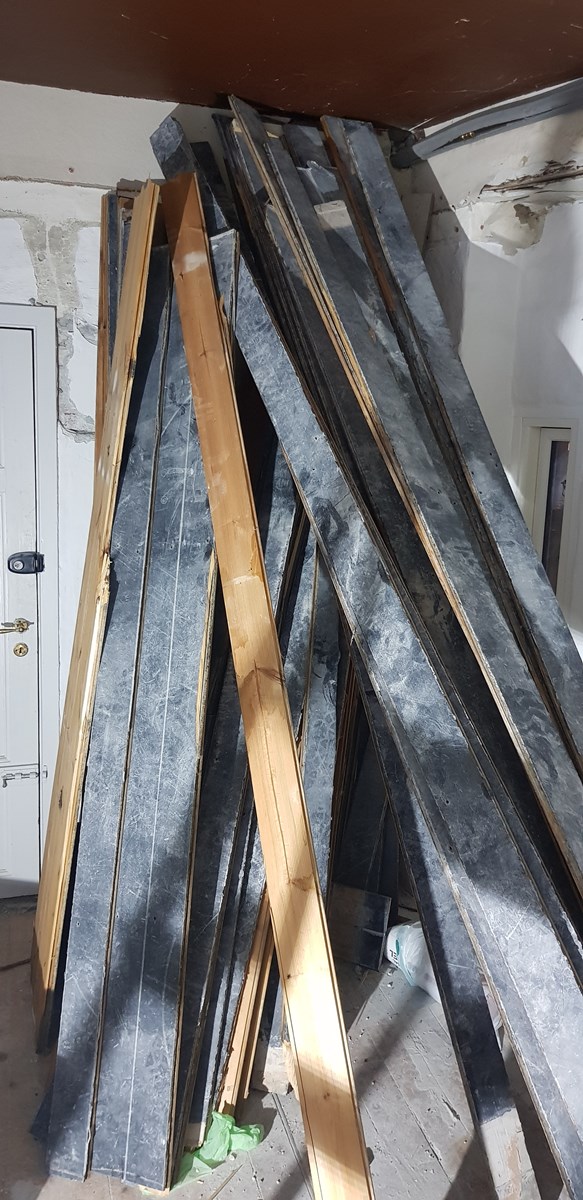

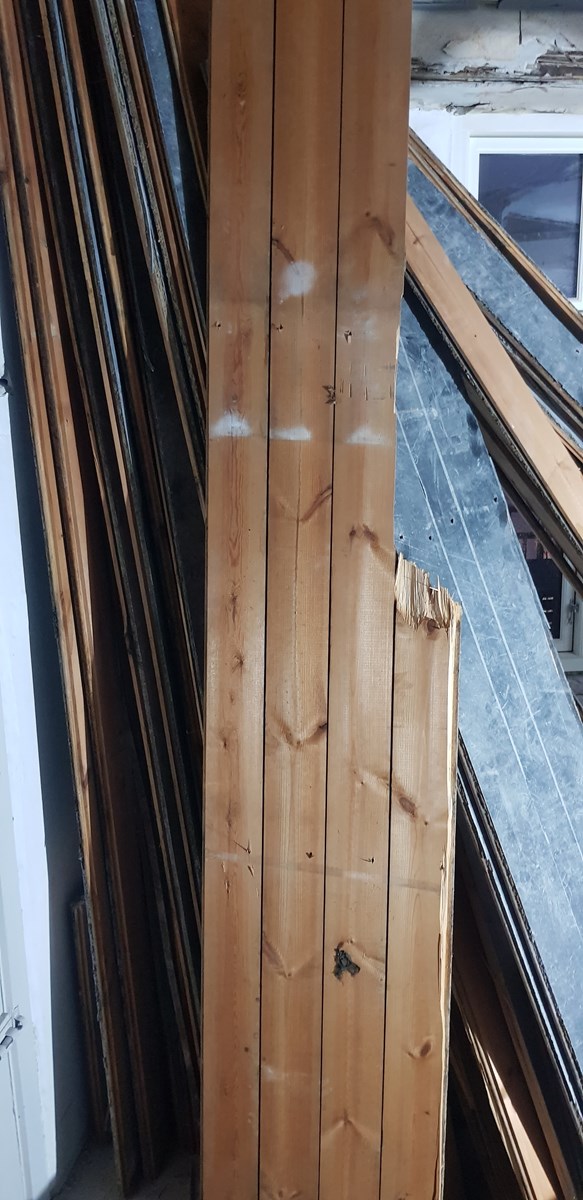

Diverse anbefalinger går på at genbruge sine gamle gulvbrædder som "forskalning" til at montere varmefordelingsplader på. Jeg har en hel stak af disse, som er malet sort på den ene side og er i mere eller mindre fin stand. Jeg ville egentlig have solgt dem, men der er sgi ikke rigtig nogen der vil have dem. Mit spørgsmål:
Erfaringer med hvor god stand gulvbrædder skal være i? Sagt på anden vis, hvor stor tolerance i højde kan jeg tåle at have på varmefordelingspladerne under forudsætningen at mit undergulv og solidt og plant?

Disse gulvbrædder er 28 mm tykke (og 70? år gamle) - derfor jeg ikke regnede med at bruge dem til at ligge fordelingsplader i da jeg gerne ville spare en halv eller hel centimeter i højden
