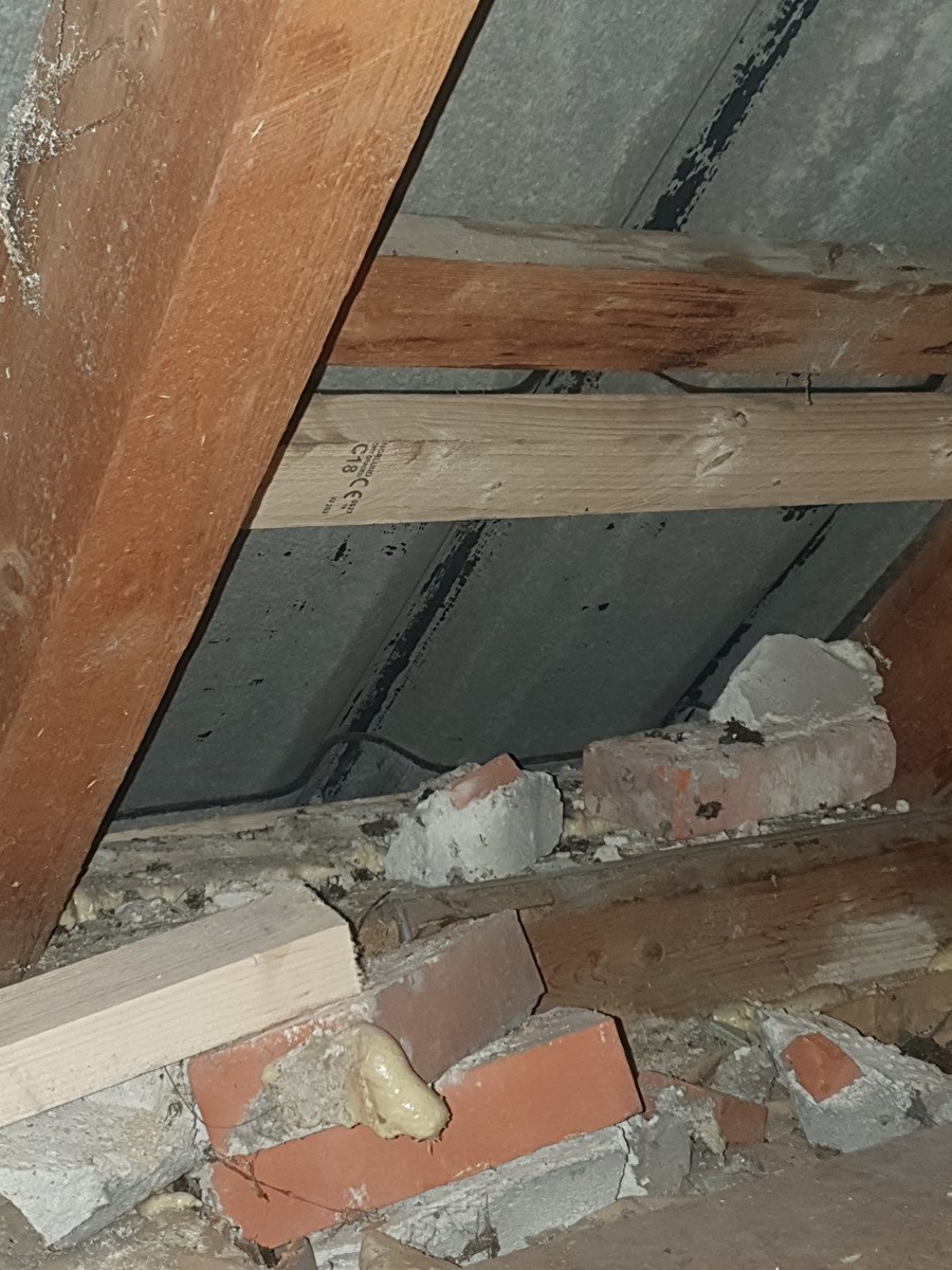

Jeg er så småt gået i gang med dette projekt, men vil lige høre til vindplader. Jeg har læst nogle siger, at det skal bruges, mens andre siger, at det ikke er nødvendigt.
Hos mig er der ikke monteret noget ved skunken. Det ser ud som på billedet. Bør jeg montere, og i såfald, hvor langt op i taget skal pladen gå op? Skal det helt op til den nye lodrette isolering ved skunkvæggen?
Med det udgangs punkt skal der nok ikke bruges vindplade. Jeg ville  rydde lidt op i de ekstra mursten der er. I dette fag 1 1/2 sten over remmen og 3-4 stykker foran. De stumper har ingen funktion. Tilsvarende i de andre fag. Så kan isolering komme til at ligge pæn an ind imod remmen og lidt hen over. Den luft der kommer op ved tagfod kan dårligt komme til at blæse ind i den vandrette isolering, da der er ca. 200 mm som er dækket af rem.. Det stykke der kommer hen over remmen skæres 45 grader så der er 50 mm op til tagspær.
