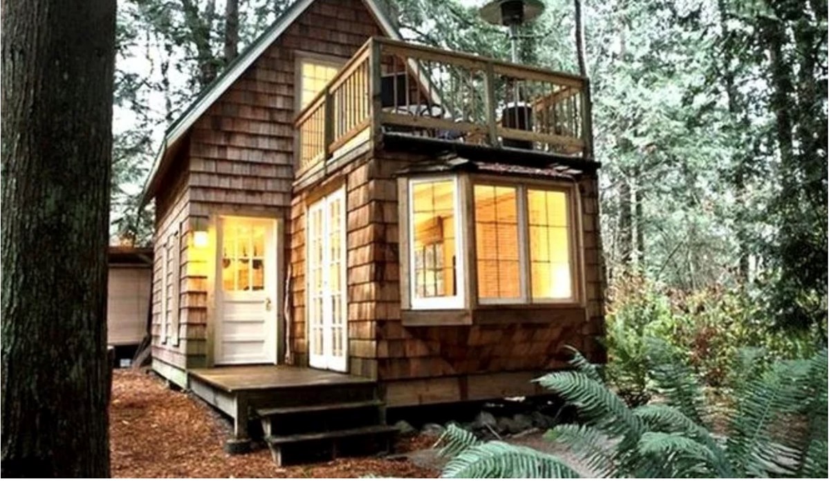

Jeg skal have lavet et lille havehus og eftersøger navnet på den beklædning, som er brugt på billedet. Kan man overhovedet købe sådanne træfliser eller er det “gør det selv”?

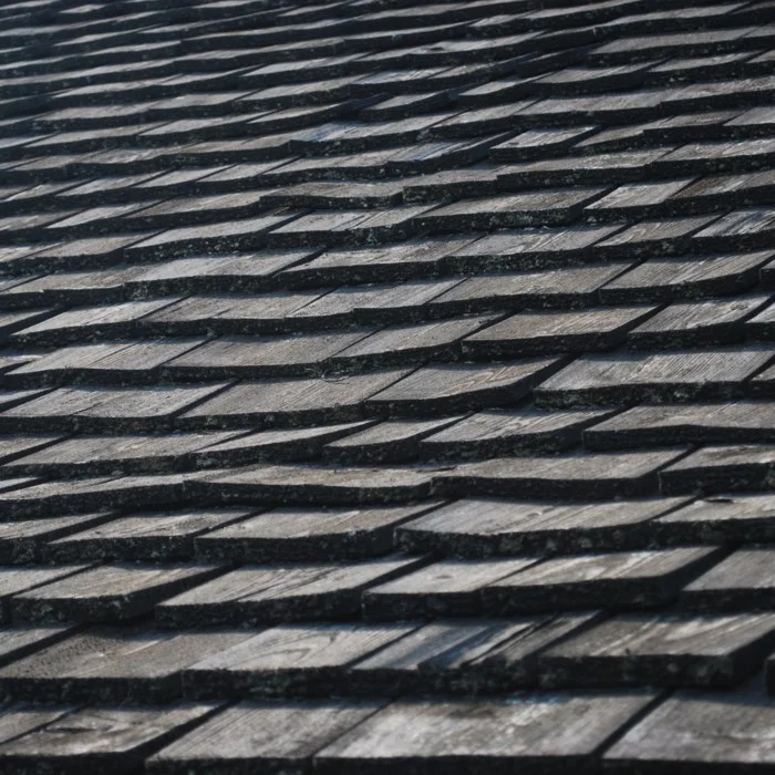

Spånbeklædning...

Du kan købe det her  tagspån. Jeg så engan en tv udsendelse om en svensker som lavede hele selv. Fældede granerne  savede op i de rette længder, kløvede det til spån og brændte tjære i en mile af alle resterne. Men der er et stort arbejde.

Tak for svar - når man ved, hvad det hedder, gør det alting meget nemmere i forhold til at finde info
Typen du har i billedet er nok nærmere den der anvendes i England og USA - prøv at søge på Cedar Shingles. Men du skal vist være hurtig hvis du skal nå at have dem fra England uden straftold.

 Moelven forhandler Cedar Shingles i Danmark. Kan bestilles hos de fleste byggemarkeder.
https://www.moelven.com/dk/dk/cedertra/cedertra-tag-vagspan/

Færdige tagspån er dyre. Lav dem selv af lærk.
1: Sav stammerne op i passende stykker. Stykkerner skal være så lange, at de overalt danner et lag på mindst 3 stykker på den færdige overflade.
2: Stykkernes blødgøres i en stor jernbeholder udendørs med næsten kogende vand (En aflagt gasopvarmet gruekedel er perfekt).
3: De opblødte (og varme) stykker kløves. Placer en økse præcist, og giv den et dask med en klaphammer. Med lidt øvelse får du hurtig fornemmelse af proceduren. Et par solide læderhandsker kan anbefales, så du ikke får "kogte pølser". Kløvningen sikre stykkerne flækkes langs årene så angreb af mikroorganismer minimeres til forskel for savning.
4: Fjern splintved i samme ombæring. Lærk har et tynd lag splint, så spildet er ikke så stort.
5: Tagspånene tørres, og med øksen kan spånene tildannes så de er let kileformet.
6: De færdige tagspån stryges med koldpresset linolie og lægges til tørring et par døgn. Lærk flækker let, og linolien blødgører dels lærk så du undgår at bore for, og dels danner god bund for trætjæren.
7: Tagspånene monteres med marvsiden ud, og brug kobbersøn til monteringen. De nedbrydes ikke af lærk og holdbarheden er lang.
8: Til sidst stryges det færdige tag med trætjære. Brug en rigtig tjærekost. Trætjære er bedst at arbejde med, og trænger godt ned i træet når temperaturen er over 20 grader. Er det koldt varmer jeg tjærespanden på en grillstarter.
P.S. Tag gammelt tøj på der kan kasseres. Du lugter som en hel kasse røget sild efter arbejdet (siger fruen) og lugten er umulig at vaske af (og fruen har det stramt med at få "sildekassen" i vaskemaskinen).
Trætjære er lang tid om at tørre. Det kan være en god ide at lægge en bane med plast på jorden (eller i tagrenden) der opfanger dryp.
Køb koldpresset linolie og trætjære i dunke på 25 - 50 liter, så er prisen overkommelig.
