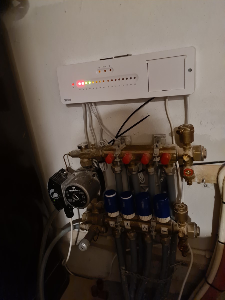

 Gulvvarmen styres af Wavin rumtermostater og telestartere. Gulvarmepumpe koblet på styringen med ON/OFF
 Termometer på gulvvarme vand viser lige nu 40 grader.
 Der er ikke monteret flowmålere på gulvvarmemanifolden.
 Gulvvarme med 4 kredse med Danfoss RA-N IBV ventiler

Kunne du ikke tage billeder af dit varmesystem og dit gulvvarmesystem. Det vil gøre det nemmere at danne sig et overblik over systemet.
Gulvvarme
