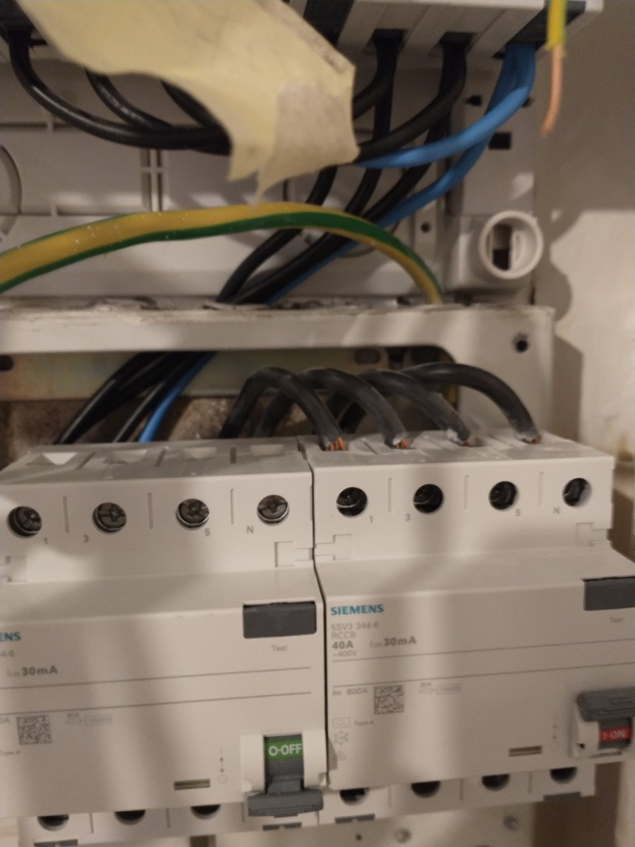

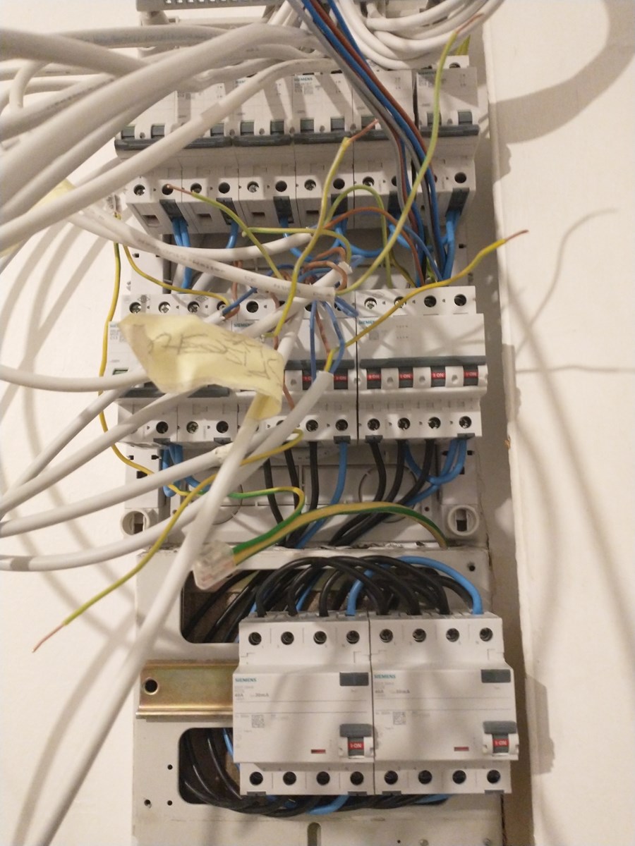

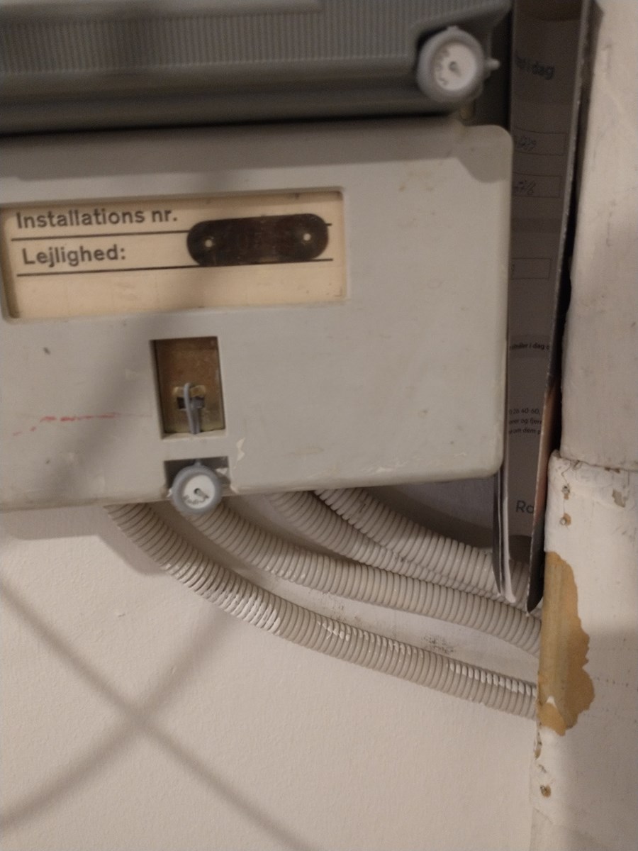

Jeg er lidt i tvivl om hvilken strømtype der er i min lejlighed (ca. fra år 1900 i Kbh). Fra målertavlen har jeg N, L1, L2, L3 og PE, men jeg kan kun se fire ledninger til stigeledningen. Tyder dette på en nulling fortaget i målertavlen? Jeg troede normalt man ville gøre dette i gruppetavlen.

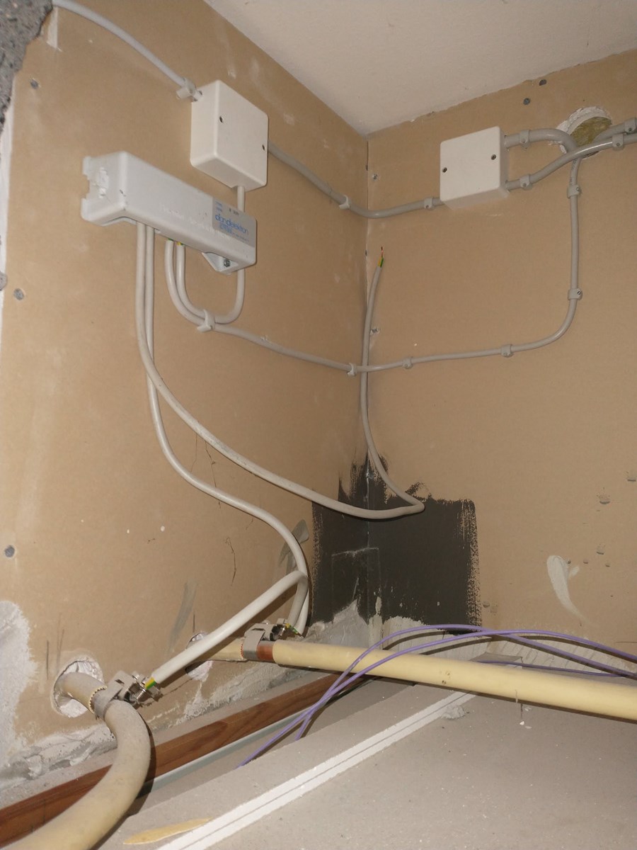

For at komplicere det yderligere, kan jeg se at der på badeværelset er tilsluttet en jordledning til vandrørene, og denne ledning går til tilbage til gruppetavlen. Kan man godt kombinere nulling og direkte jord?
Jeg spørger om dette, fordi jeg skal have installeret en transientbeskytter, men er lidt i tvivl om min installation er system TT, TN-S eller TN-C-S. Jeg har bestilt en Desitek Dehnguard M TT 275, men bliver pludselig i tvivl om denne er den korrekte type til installationen.
