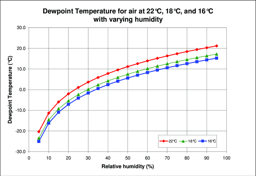

Der står også en vaskemaskine i rummet (gammelt nedlagt køkken), hvilket ikke hjælper. Jeg har målt væggens temperatur til 8-9 grader indvendigt og 1-2 grader udvendigt.
Så en hurtigt konklusion er at det burde være nok at få luftfugtigheden ned på 40% for at undgå kondens.
Jeg har bestilt en affugter nu og et digitalt hygrometer, så må jeg prøve og se om det kan give noget fornuftigt.
