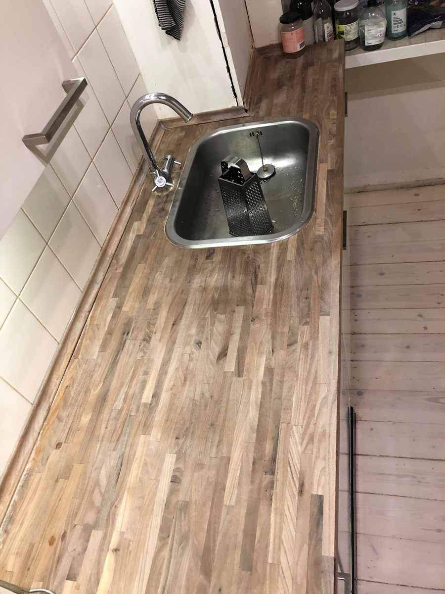

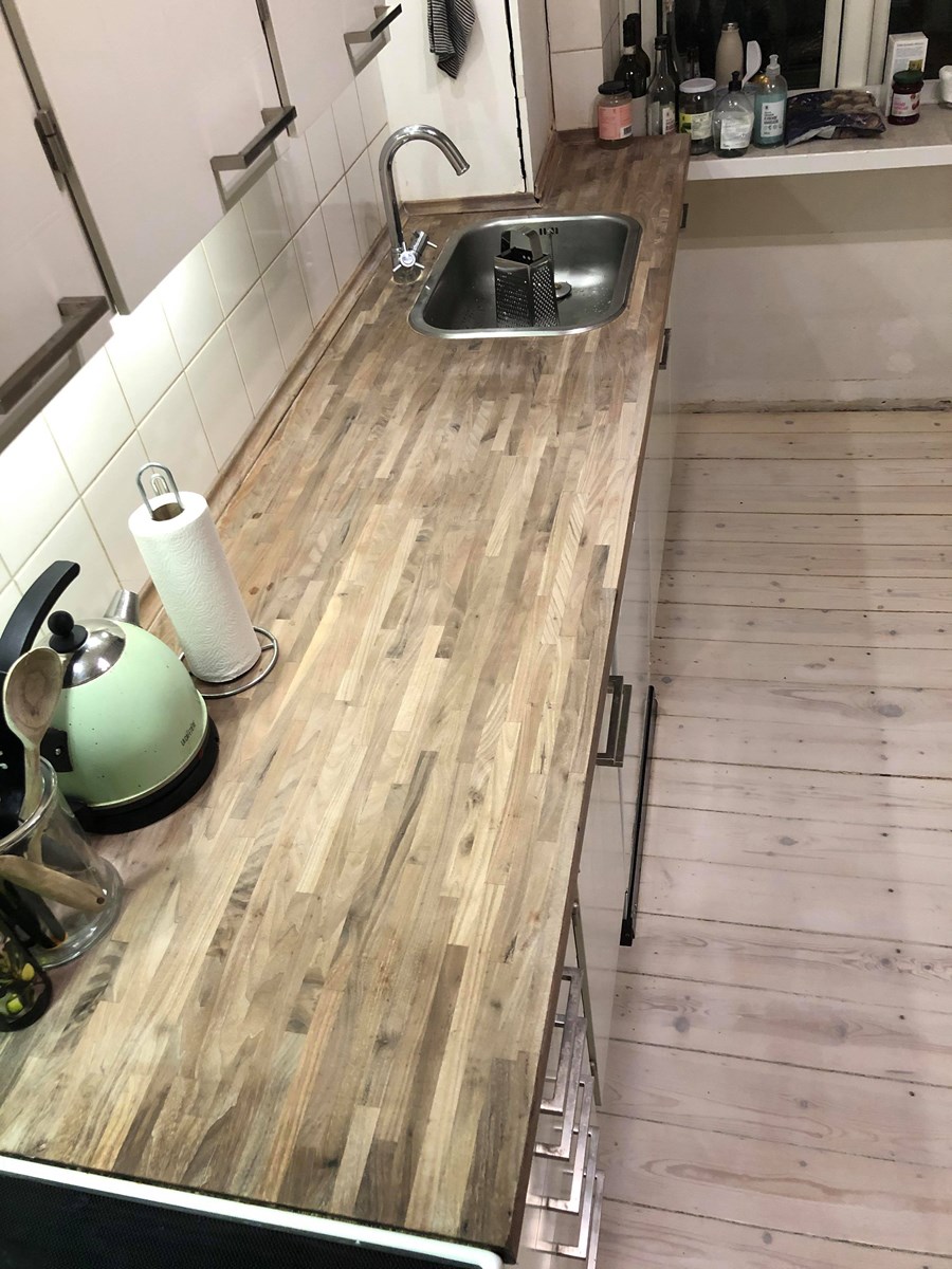

Jeg har lige slebet min bordplade i køkkenet. Forventede at bordpladen ved slibning ville se lys og ensartet ud, men der er mørke områder, som kan ses omkring vasken og op mod kogepladen. Savsmulden ved disse områder virkede også en smule "klæg" og satte sig på slibepapiret, hvilket jeg ikke oplevede på de andre områder af bordpladen.
Kan det være vand/stegefedt, der er trukket ned i bordpladen eller hvad kan årsagen være? Og kan det rettes op på nogen måde?
Tænker at give den en hvidpigmenteret olie efterfølgende.
Mvh.
Anders
Det ses ofte på ældre bordplader der slibes, at der efterlades mørke områder. Det skyldes som du rigtig er inde på, påvirkning fra vand og fedt.
Resultatet kan udbedres ved grundig vask med krystalsæbe. Lad sæben virke et par timer, og aftør med moderate mængder af vand. Gentag processen indtil sæben ikke mere er grumset.
Lad bordpladen tørre, og slib igen. Er savsmuldet stadig fedtet, gentages processen, men denne gang kan der være nødvendigt at opbløde træet i dybden med sæbevand. Vær forsigtig. Opblødt træ er meget modtagelig for mekanisk påvirkning.
Jeg ville kraftig overveje at afmontere vask og blandingsbatteri under processen.
Til sidst kan resten af misfarvningerne jævnes med en mild opløsning af oxalsyre.
P.S. Det er en dårlig ide at slutbehandle med pigmenterede olier. Pigmenterne lægger sig i overfladen og slides hurtig af.
