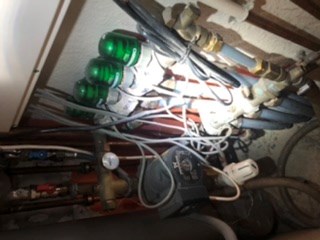

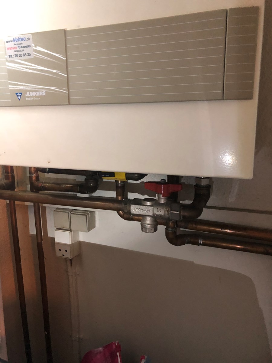

Påfyldning af vand MortenBent 1 08-12-2020 16:57 HejEr der en venlig sjæl herinde, der kan forklare mig, hvordan jeg fylder vand på vores gasfyr/varmeanlæg? Den står nu på 1,0 bar og skal gerne op på 1,5ved gulvvarmen:Under fyret: 1 svar Følg tråden Annonce Annonce Annonce
S. Fabrin 19655 4400 08-12-2020 17:21 1 Bar er nok, medmindre du har mere end 10 m. til øverste radiator. Hvis du vil fylde vand på så fyld op til et tryk på 2 bar. Nu kommer vi så til sagen. Prøv at tage afdækningen af fyret, så det er til at se den interne rørføring, for vandpåfyldningen sidder sikkert under afdækningen, for der er ingen påfyldningsstuts at se på dine billeder. fase
