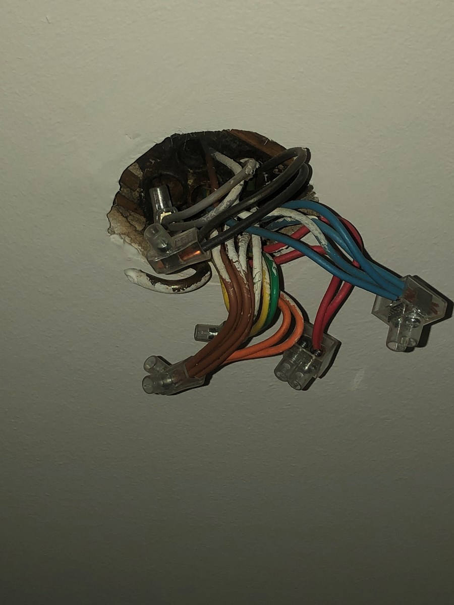

Jeg er netop flyttet i ny lejlighed og skal have sat nogle lamper op. Dog er lampeudtagene af en slags, som jeg ikke har set før, og jeg har derfor brug for hjælp
Jeg har vedhæftet et billede af lampeudtaget, som findes af denne slags i tre rum
På forhånd tak,
Pelle
Du montere din lampeledning i blå og så enten rød,orange,grå eller sort og event jord (gulgrøn) prøv dig frem men husk nu at slukke for strømmen først
Jeg vil nu gætte på at du skal tilslutte din lampe til blå og rød. Det ser ud til at der har været en betænksom elektrikker på spil, der har monteret dobbelte samlemuffer med et "ledigt hul" til din lampe, så du skal slet ikke have noget adskilt.
Hvis det alligevel ikke virker, så skal du forsøge dig frem som beskrevet af mfrost.
Det virkede. Mange tak skal I have.
