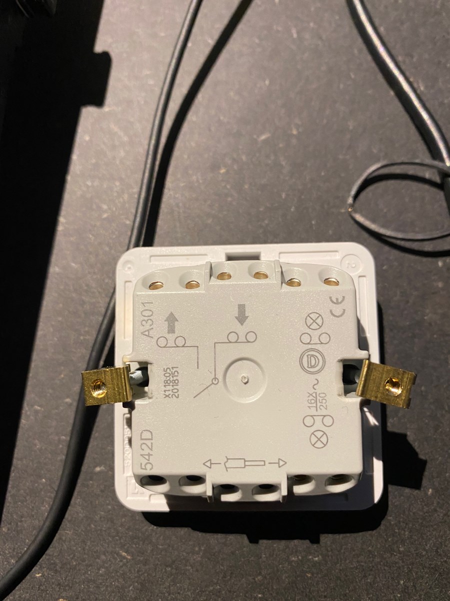

Afbryder med kontrollampe Loncar 7 08-12-2020 05:25 Hejskal bruge denneher afbryder til vandvarmeren (der stå et sted man ikke kan se om den er tændt) - men kan ikke finde vejledning på nettet.Vil gerne have at lampen tænder når man slår strømmen til. Hvordan?På forhånd tak.Mange hilsenerLoncar 2 svar Følg tråden Annonce Annonce Annonce
S. Fabrin 19655 4400 08-12-2020 08:57 Du monterer fasen i klemmen med pil ind. Fra klemmen med pil ud monteres den ene ledning til vandvarmeren og et kort stykke ledning til den øverste klemme til højre. I den nederste klemme til højre monteres nullen evt. både den fra installationen og den til vandvarmeren. fase
