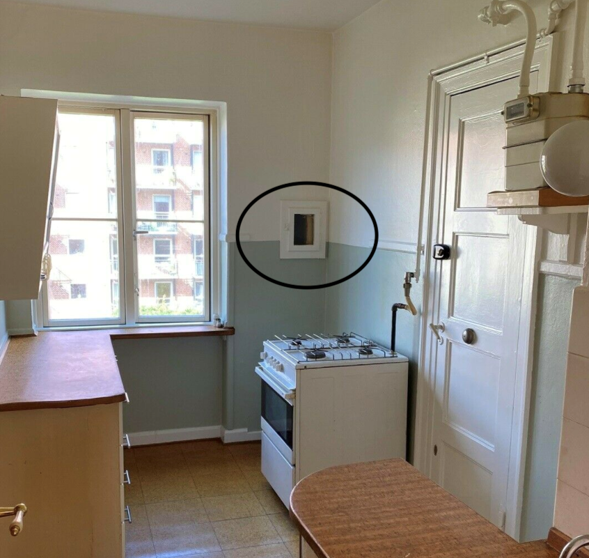

Vi skal til at lave køkken men er stødt på en udfordring.
I køkkenets ydervæg er der et hul med en låge, som formentlig er brugt som køleskab tilbage i 1930'erne. Der er hul i murstenenen så der kommer luft igennem. Hullet skal lukkes, men hvordan ville i gøre?

Rive træbeklædning af indvendig, putte isolering ind i hullet og mure op indvendig, derefter pudses eller spartles. På nabohuset ser det ud som om det er flere etager oppe, så det bliver noget svært at gøre noget udvendig, men mon ikke det er bolig eller ejer forening der har ansvar for det.
Afmonter vinduet. Så burde det være muligt med lidt snilde at nå hullet udvendigt.
