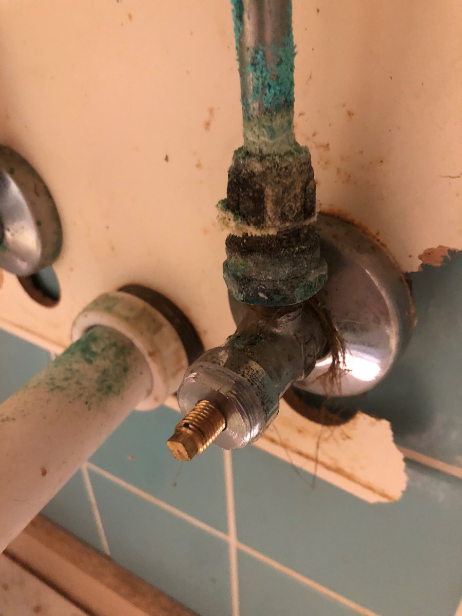

I mit hus fra 1970 sidder sådan 2 i skabet under håndvask i badeværelse. Alle øvrige ventiler har jeg kunne lukke med håndkraft. Disse er dog anderledes - nogen der ved, hvordan jeg lukker dem af? Har forsøgt at dreje på dem, men uden held.
Prøv at sætte en skifte-/svensknøgle på den firkantede messingdel og skru lidt frem og tilbage indtil ventilen kan lukkes. Der er sikkert kalk i gevindet, som gør det svært at lukke hanen.
