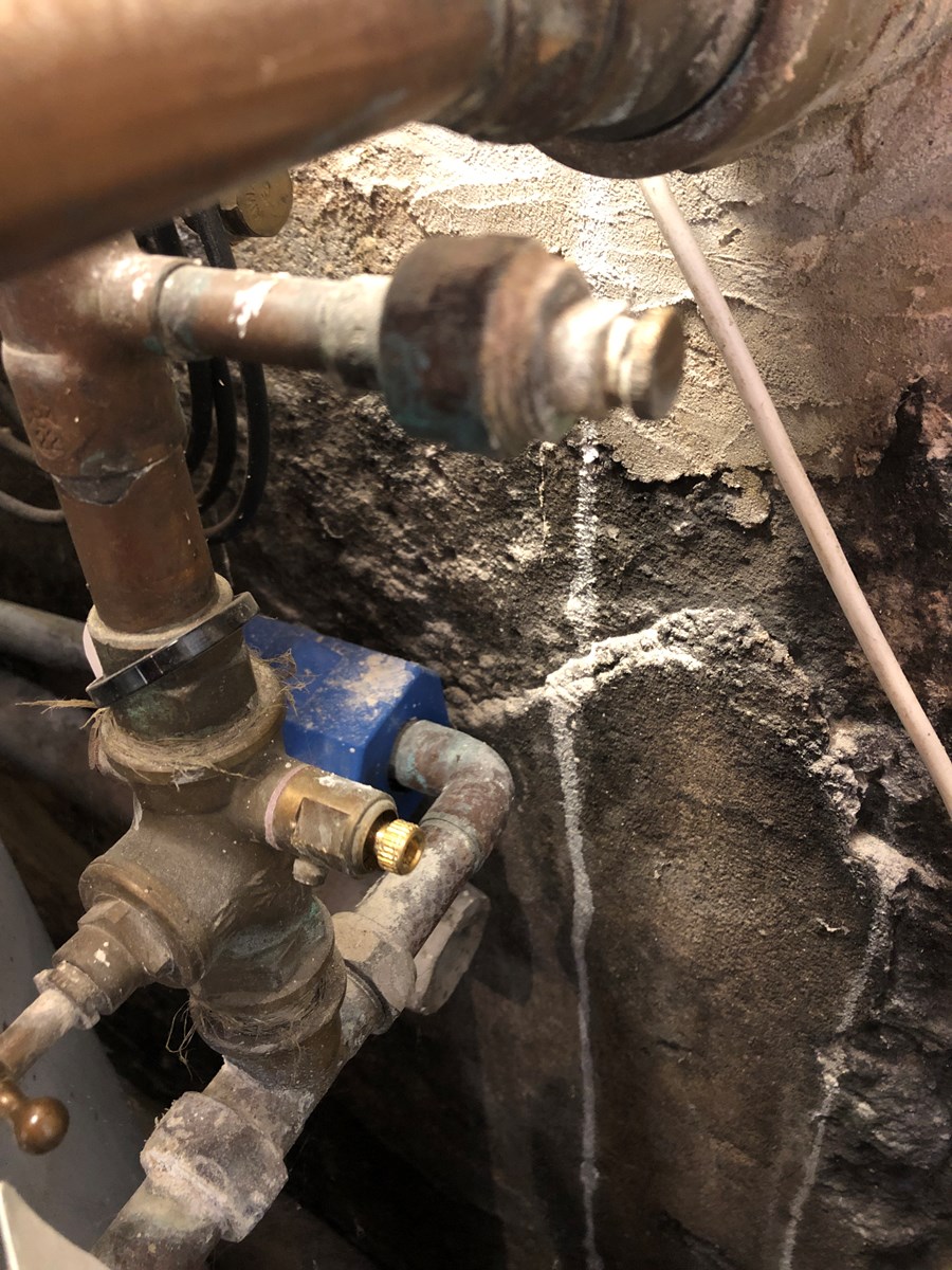

Jeg har en streng til stalden hvor jeg lukker af for vandet om vinteren og tømmer af. Der sidder (uvist hvorfor) to aftapningsventiler, og begge er meget stramme. Må man / kan man blot skifte en af dem ud med en alm udluftningsventil til en radiator? (den øverste ligner)
Dertil, den gamle hane der skimtes nederst til venstre - vil den kunne skilles og smøres med hanefedt for at få den til at lukke bedre (skal p.t. strammes ret hårdt for a lukke)
Vh, Silas
Jeg kan ikke give dig svar på hvorfor der er 2 "udluftningsventiler".
Det normale er at bruge "udluftningsventilen" (som er en aftapningshane) på nederste ventil, når der skal tappes vand af for vinteren.
Du kan sikkert redde ventilerne ved at adskille så meget som muligt, og lægge smådelene i eddikesyre, som når du afkalker. Når kalken er fjernet, rengøres delene, og de bevægelige dele smøres i hanefedt.
