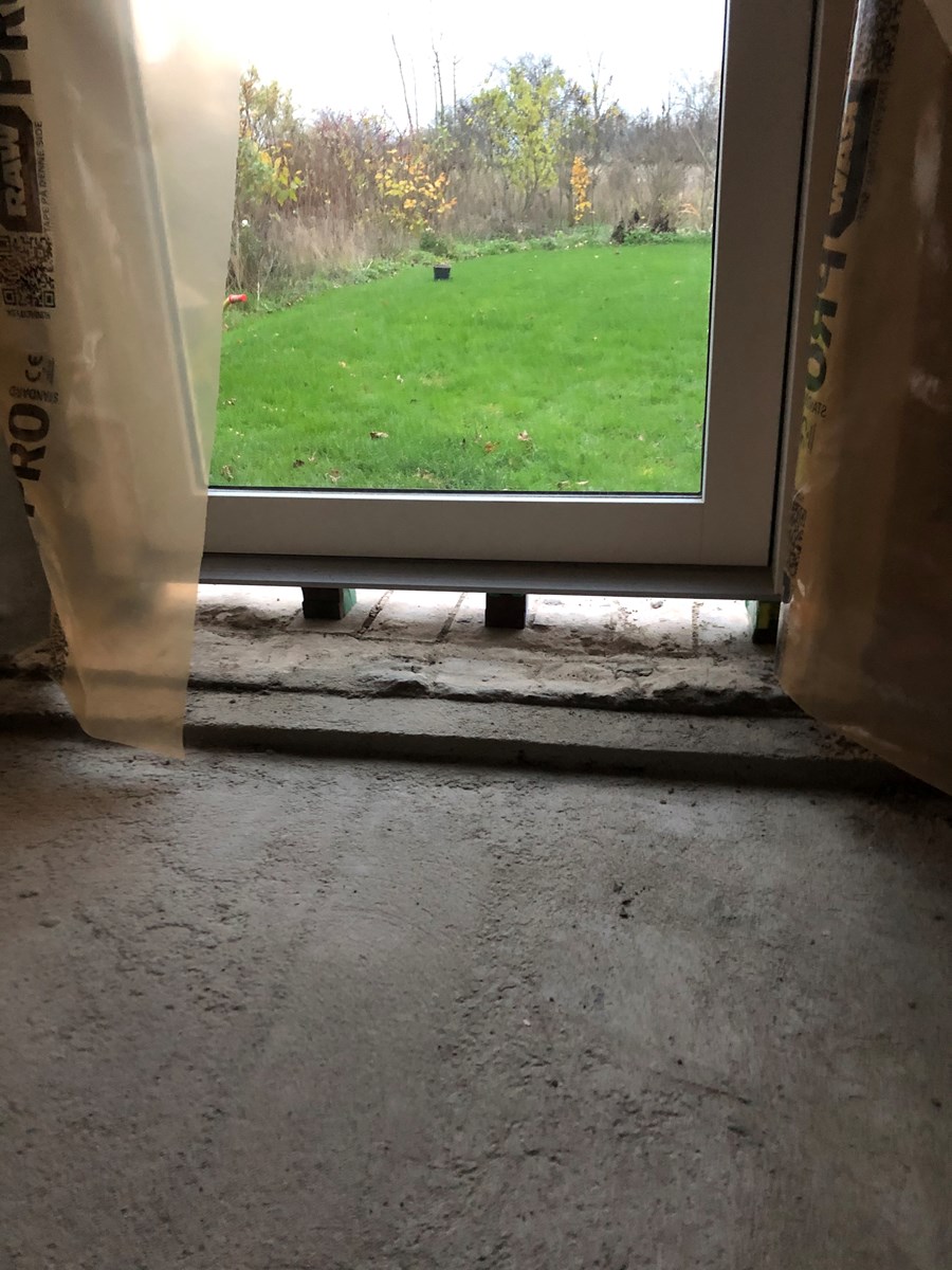

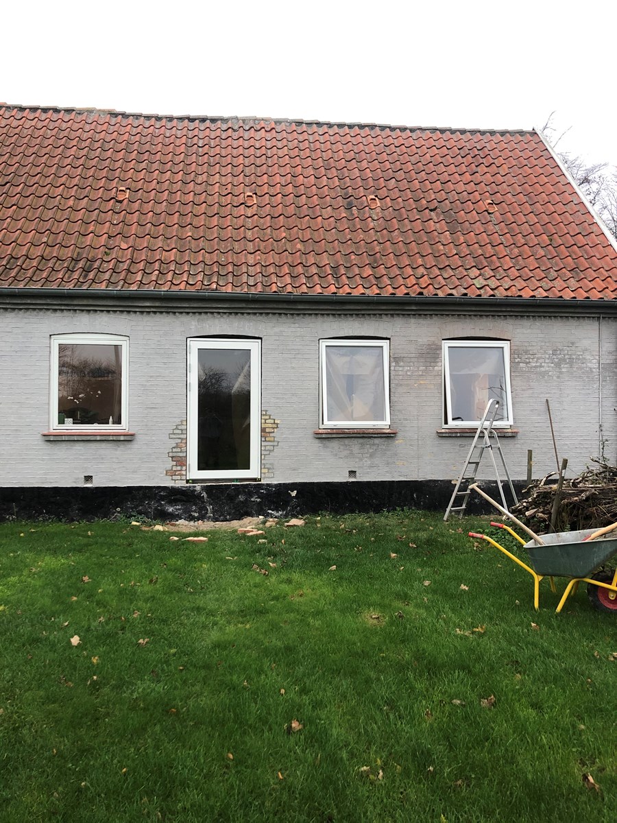

Har sat en havedør i mit hus, istedet for et vindue.
Ja den blev hævet lige rigeligt nok, men det var mit eget valg.
Så hvordan bør jeg isolere soklen under døren?

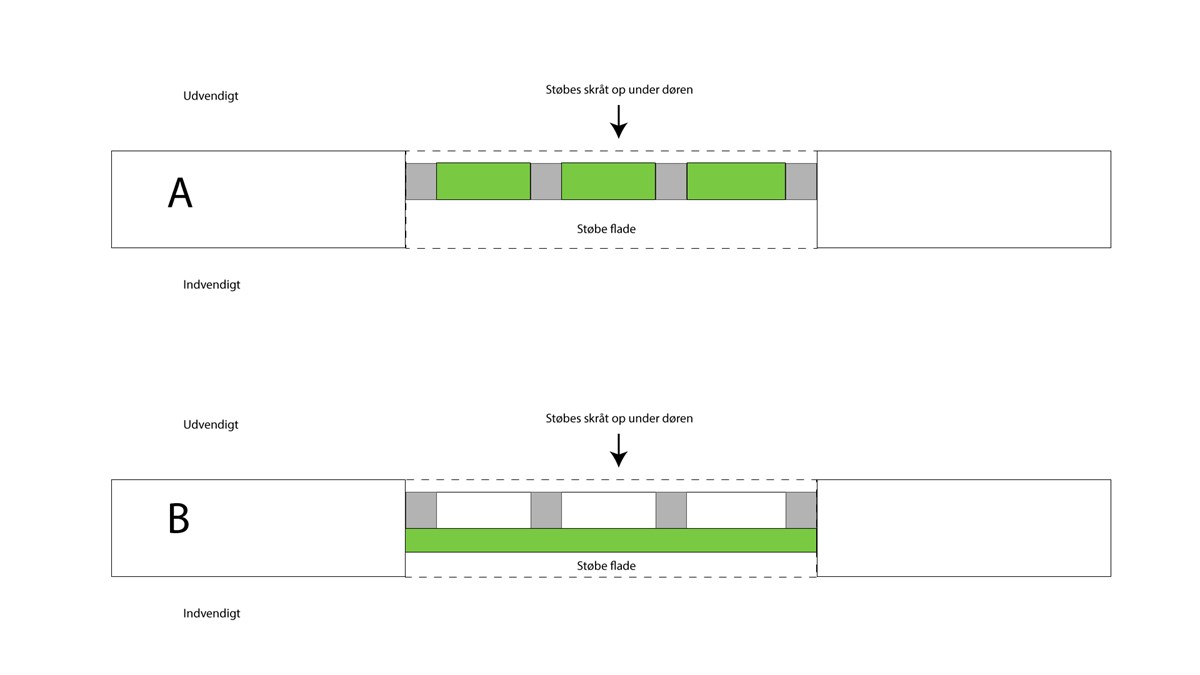

Som i kan se på vedhæftet tegning (tværsnit ned gennem døren) har jeg 2 fremgangsmåder:
A: Jeg isolere med terræn bats skåret så det kan ligge lige under døren mellem opklodsningen.B: Jeg sætter en 50mm flamingo plade på indersiden, støber den indvendigt først og så fungere det som "bagstop" når jeg skal støbe ude fra.
Murepap... Som i kan se er der blot en kvart sten over soklen på huset, så er bange for hæftningen bliver for dårlig med pap, og måske det heller ikke er så vigtigt med kun en kvart sten.
Jeg kender godt til den udvendige skrå konstruktion.
