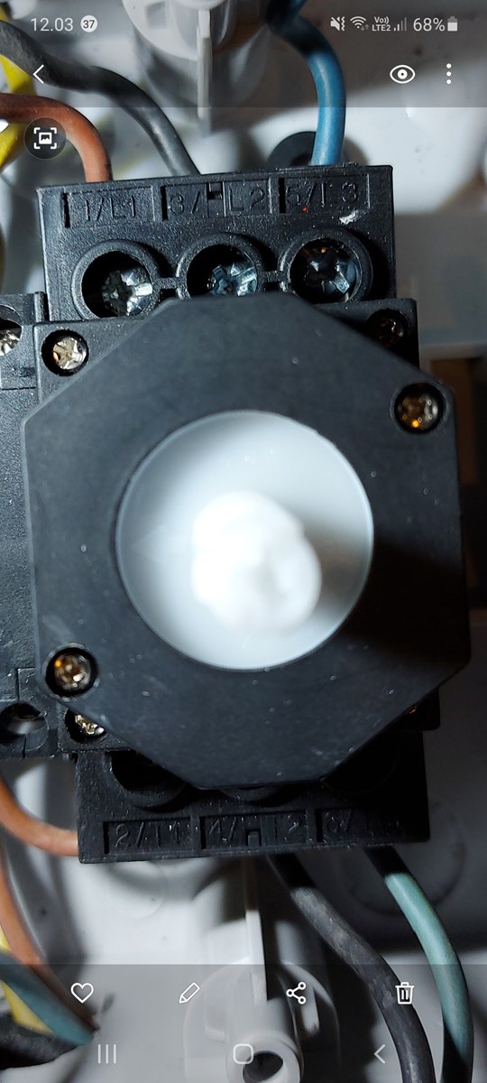

Går ud fra at du ikke har flyttet nogen ledninger hverken på motor eller i stik.
Den eneste ledning der ikke skal igennem afbryderen er den gul/grønne (jord). Den har du samlet rigtigt i venstre side af boksen.
Brun fra stik forbindes til "1", sort til "3" og blå til "5".
Brun til motor forbindes til "2", sort til "4" og blå til "5".

Lille tastefejl i Søren O. udmærkede forklaring
Kabel fra stik i 1 - 3 - 5
og til motor i 2 - 4  - 6
Så både afbryder om stik er monteret forkert.

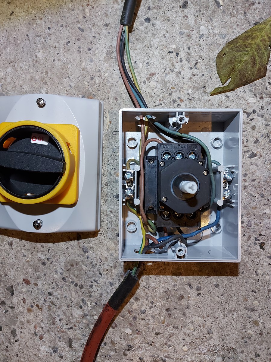

Efterfølgende prøvede jeg, at gøre det Søren O. skriver, det er vist på billederne.
Brun =L1
Sort L2
Blå L3
(Jord har jeg ladet blive)

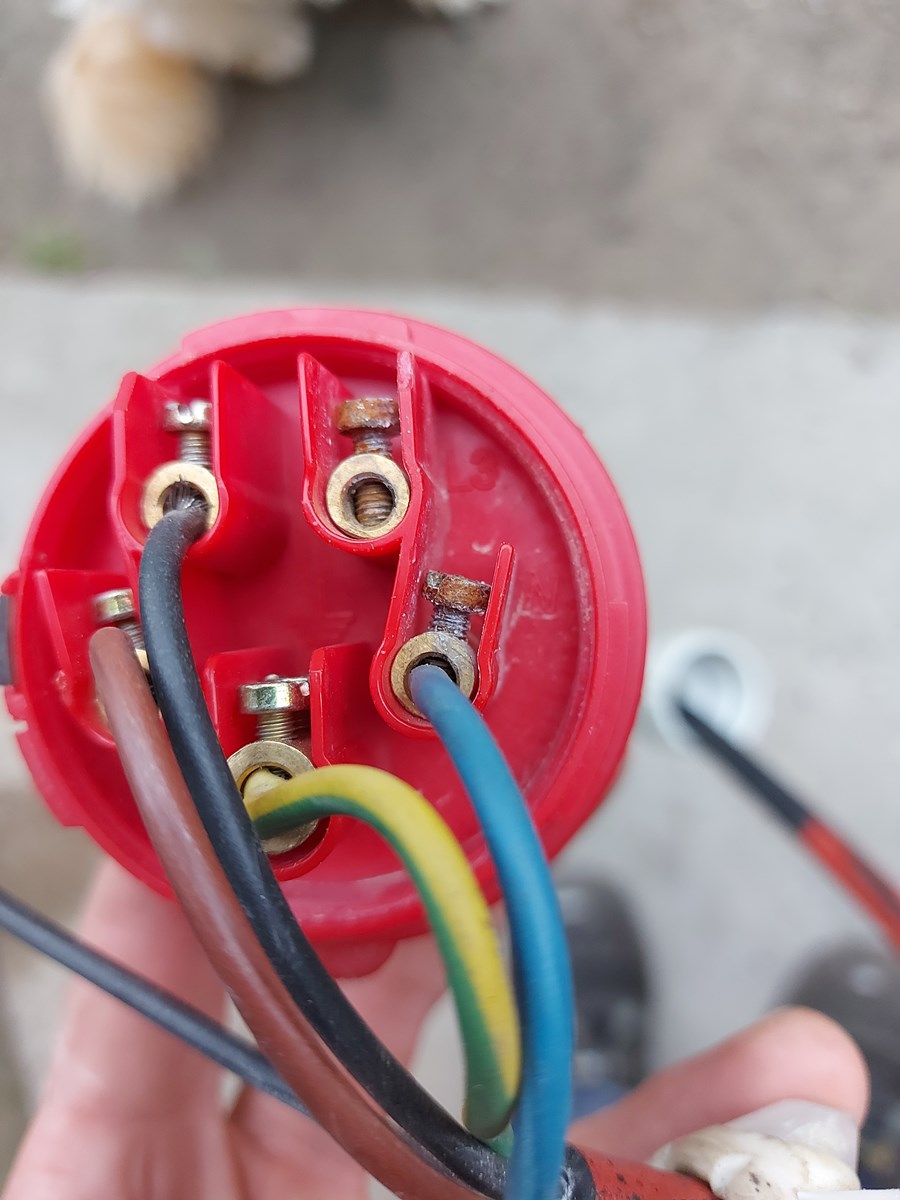

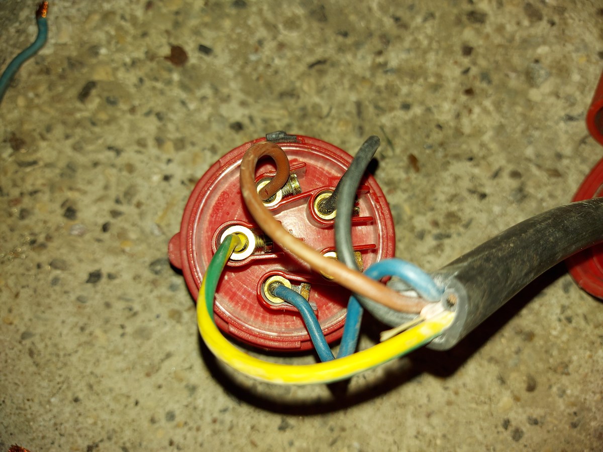

Stikket har jeg selv sat ledningerne i og ser således ud

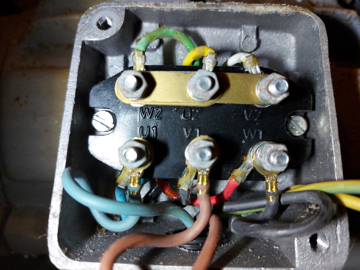

Motoren har jeg ikke pillet ved.

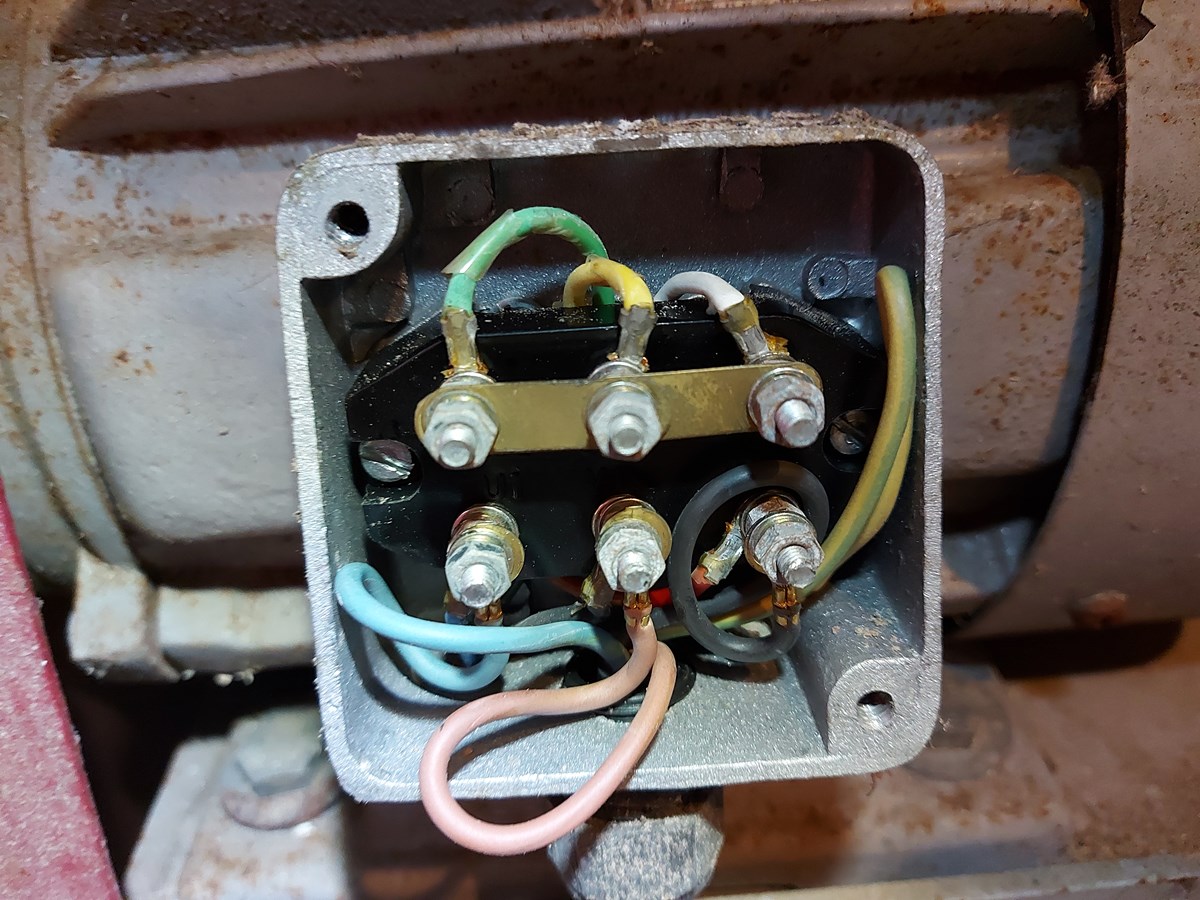

Jeg ved ikke hvad betegnelserne på motoren betyder
W2 - U2 - V2
U1 - V1 -W1
Men som sagt, er det ikke noget jeg har rørt ved.

Prøv at flytte den blå ledning hen i klemmen ved siden af den sorte ledning. De tre ledninger skal sidde i L1, L2 og L3 i stikket.
