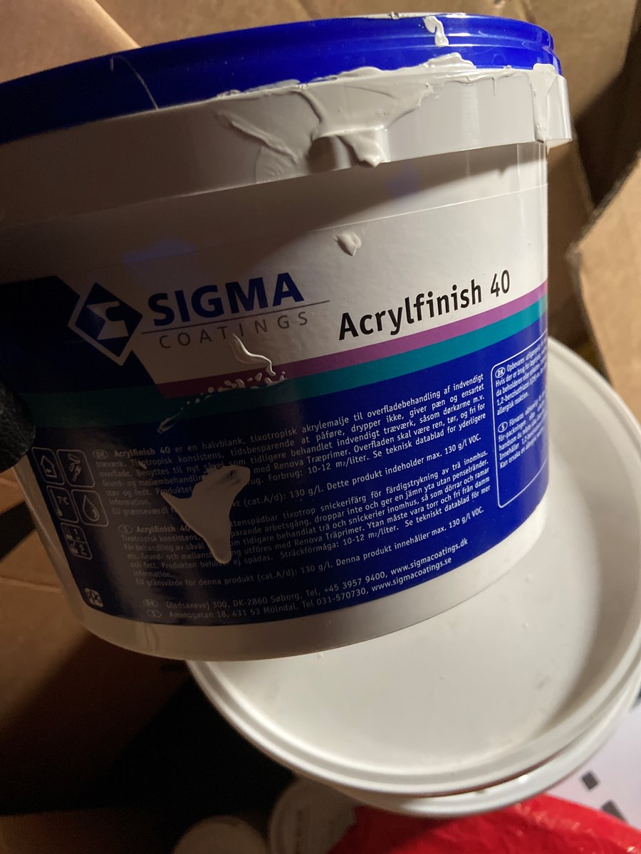

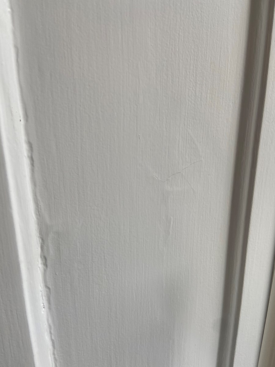

Maling revner ved vinduer - forkert maling? Jonas81 19 06-12-2020 12:41 Jeg ville imponerer konen og selv stå for at male panelerne ved vinduerne i ny lejlighed. 3 måneder efter begynder der at komme sådanne små revner her. Se billede. Hvad har Jeg gjort galt?andre steder der det fint ud 12 svar 1 2 › » Følg tråden Annonce Annonce Annonce
Jonas81 Trådstarter 19 06-12-2020 13:28 Før var der også hvidtmalet træpanel, men ved ikke, hvad der har været brugt. Sleb godt ned med kornHar brugt glans25 tror jeg her
AskH. 1414 2860 06-12-2020 19:15 Fordi filt har styrke der gør det holder sammen selvom der kommer mindre revner i underlaget. Ask
Rantzau 4671 2970 06-12-2020 19:32 Filt vil eliminere dine problemerne som beskrevet.Ulempen er, at lyset i rummet vil ændre sig markant grundet opspejlingen fra det indfaldene dagslys. En løsning kunne være en grundig afslibning at gammel maling/acryl som bund for optimal lysindfald.Derefter grundes og slibes. Efterfølgende males med mellemstrygning og slibning afsluttende med maling glans 90.
