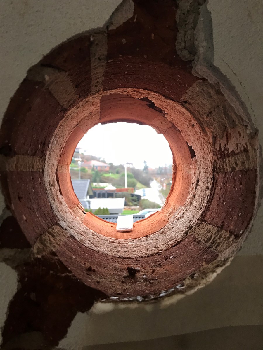

Skal forberede montering af to varmegenvindingsenheder i mine fuldmurede gavle, som er isolerede
For at beholde isoleringen i væggen, når der bores, har jeg læst at man indblæse PU-skum inden der bores.
Der skal bores et 180 mm hul og påtænker at bore ind 10 cm uden for det kommende hul og sprøjte PU-skum ind med ca 10 cm afstand - dvs en 8-10 huller i alt. Er det måden, hvorpå jeg kan undgå flamingokugler i dobbeltsengen? 😉
Vh
Ja det vil hjælpe ret meget men jeg ville nu sprøjte det ind stort set i cirklen. Så får du fikseret det netop hvor det skal. 10 cm uden for giver jo langt flere huller. Og det er meget nemt at bore / save igennem hærdet PU skum
 Men den er ikke stensikker, så du bør have en stump glasuld eller rockwool klar når boret trækkes tilbage. Så kan du stoppe eventuel små lækager.
Det fungerede perfekt - borede og sprøjtede skum lidt uden for cirklen for at være sikker
