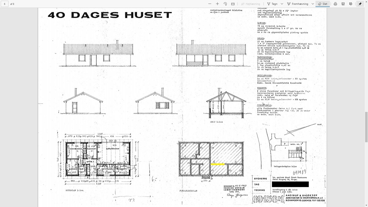

Jeg har brug for at vide om jeg må fjerne en væg.
jeg ønsker at fjerne en væg mellem stue og køkken, altså rive en væg ned.

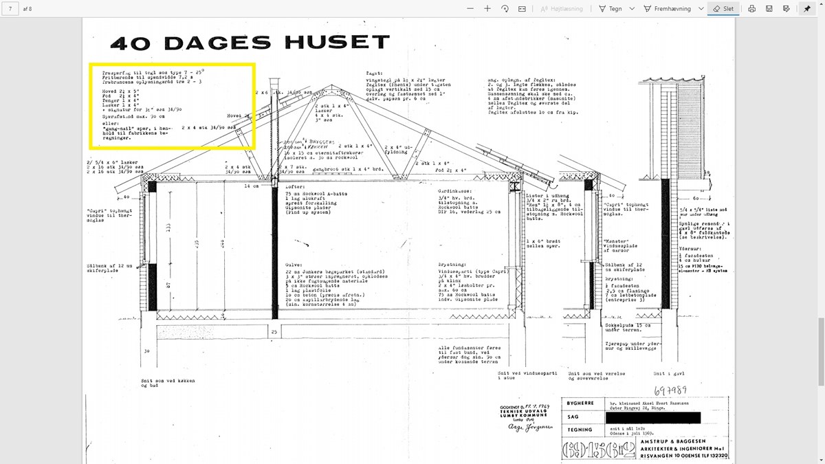

Jeg læser ovenstående tegning som om spærene bærer sig selv, og ikke har brug for understøtning. væggen der skal fjernes er markeret med gul, på billedet under.

umiddelbart skulle der ikke være problemer med det
understøt spærene mens du fjerner væggen , skulle det så vise sig de synker lidt når understøtten fjernes
kan du skrue et stykke spærtræ på tværs på overiden så de bæres af de spær der er væg under
Gitterspær er normalt selvbærende, men kan til tider have nogle afstivende vægge.
Gå op på loftet og kontroller om dit spær hviler af på væggen du vil fjerne, hvis den ikke gør så ville jeg fjerne den.
- Tømreren / Bygningskonstruktør
Ekstra sikkerhed: køb et spærtræ, der kan række over 2 spær til hver side, af yderste spær, der er fjernet. Læg ovenpå spær og fastgør med beslag.
