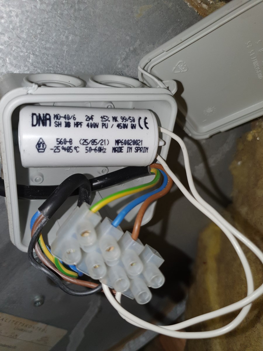

Så når jeg kigger på billedet, så tænker jeg om det er den hvide cylinder (kondensator?) der er gået.

Jeg tror ikke det er kondensator. Den har ikke noget med hastighed at gøre. Det kommer fra hastigheds regulering.
Men du kan jo afprøve det ved at sætte 230V direkte på din ventilator. Det kan være direkte i klemrække som du viser. Så skal ledninger  blå og brun fra emhætte afmonteres ( husk at slukke ) og ledning fra stikkontakt monteres samme sted.
Så bør sugeren køre helt op fart.

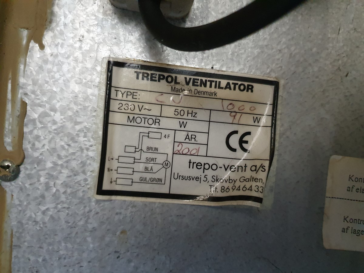

Du skal lige kontrollere ventilatorens maks. strøm Den viste er kun til 1,5 A
Det har jeg også prøvet - det var første test - uden kondensatoren - som jeg forstår bruges til at skabe en stor nok startstrøm.
Men hvad bruges den ellers til? jeg troede det var forat at skabe en ekstra fase, den sorte ledning.
Det er desværre kun laveste hastighed jeg kunne komme frem til. Så det må stadig være styringen det er galt med.
Jeg forstår bare ikke helt - den leverer 230v på fasen (den brune). Men jeg har desværre ikke et multimeter, så jeg kan kan måle strømstyrke.
For det er vel strømstyrke den regulerer?
Det ser ud til at motoren kører med under 1.5A
tilflytter til det midtjyske
Den kan ikke køre uden kondensator. Den er ikke til at hindre startstrøm men for at få motoren til at køre i rigtige retning, så altså den ekstra fase som man ikke har ved enfasede motorer.
Så du skal afprøve med 230V direkte MED kondensator. Vil den køre der, så er det kondensator. Ellers sæt en lampe på i stedet for motor og du kan regulere lyset.
Regulator  regulerer spænding ( Volt ) og dermed strømstyrke ( Ampere ) Når det hele virker.
Og ja hvis du finder ud af at motoren virker med fuld knald på så kan den viste regulering trække den.
Har tjekket igen - den kan ikke køre fuld knald. Har givet den 230v direkte, og stadig laveste hastighed. Så der må være noget med motoren.
