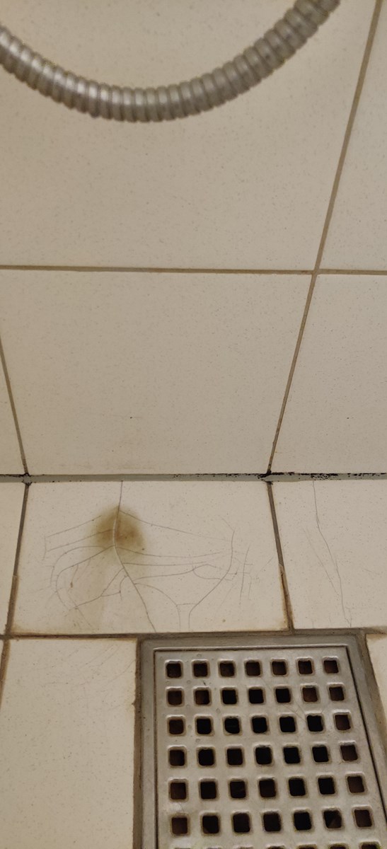

Vi har en revnet klinke i brusekabinen, med en misfarvning på. Hvad er det?
Planen er nyt badeværelse om et par år, men spørgsmålet er om den plan skal revideres nu 🙂
Pletten måske fra bruseslangedryp. Hvis ikke, er det opstigende, dvs rørbrud Eller fugen omkring gulvafløb er utæt, og der trænger vand ind under fliserne, der revner og lækker vand.
Inder alle omstændigheder er det rigrig, farligt at bruge badet før de fliser lavet. Farligt fordi dr trænger vand ned. Håber ikke for jer, at det er noget der har stået på ret længe.
Det er lige begyndt, så måske vi skal rykke det projekt list frem... Men ja, det er jo lige under slangen fra bruseren! Godt set 👍🏻
