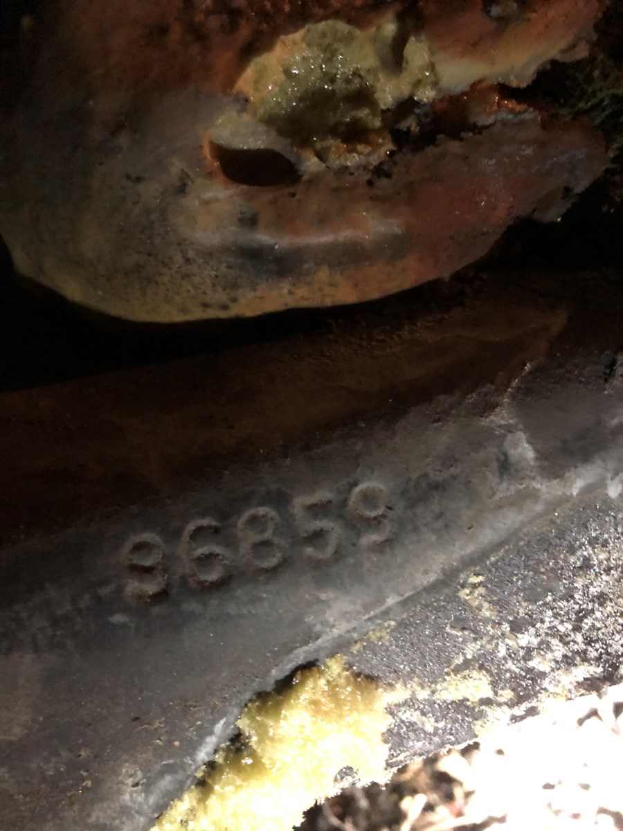

hejsa
Har prøvet at søge lidt på nettet, men ikke fundet svaret.
Nogen der ved om der er asbest i disse plader ud fra serienummer
7 svar
Iflg Bolius.dk Du kan finde ud af, om dit bølgeeternittag har asbest ved at tjekke oversiden af tagpladerne. Her vil der være trykt et nummer med 5-10 cifre i pladen. Hvis det første tal er 0 eller 1, indeholder tagpladen asbest. Hvis det første tal er 4 eller 5, er der ikke asbest i taget.Ved du hvor gammelt taget er??
9 med asbest 6 (1986) 859 maskinnummer
http://www.teknologisk.dk/_root/media/30821_Koder%20til%20identificering%20af%20eternit%20med%20asbest.pdf
Tak for svaret👍
Men hvis de er fra 1986 burde der så ikke være 6 cifre?
Detkan sagtens være produceret i 80-84 og så først lagt på i 86!!
Men de tal er vel fra hvornår det er produceret og ikke fra hvornår det er lagt🙂
Ja netop og deraf kan det konstateres at de indeholder asbest
Enig, hvis det er 8 eller 9 det starter med skulle der være asbest i pladen.
