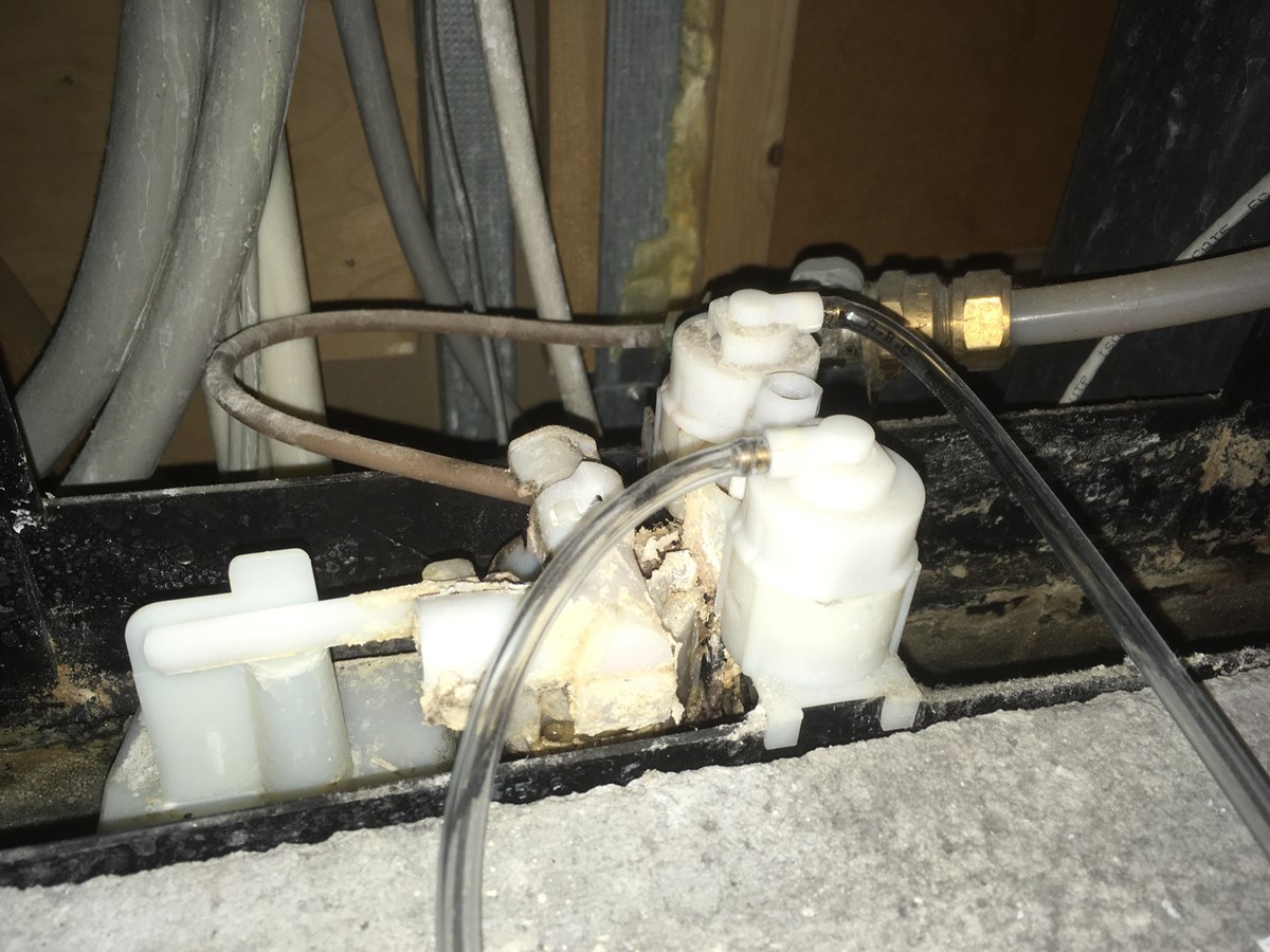

Mit toilet er begyndt at løbe. Men ikke altid: Det sker af og til hvis jeg ikke får trykket skyl-knappen helt i bund. Så løber det til jeg giver skyl-knapperne et hårdt tryk. Kan det være knapperne eller forbindelserne der er noget galt med, eller er det ventilerne der styrer udløbet? Nogle her med forstand på den slags? :)

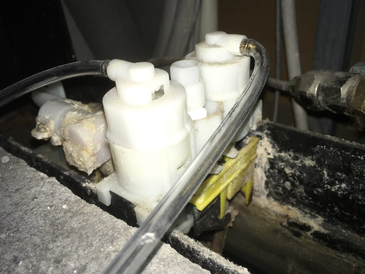

Det er et væghængt Ifö og det ser sådan ud indeni:
Med de slanger viser du at det er et fjernbetjent tryk. Altså en trykknap der kommer med luft tryk og derved løfter bundventil via de viste cylindre. Det kan ofte give flere problemer end de direkte påvirkede.
Prøv at "lokke" noget silikone spray ned i trykknappen. Eventuelt under gentagne tryk, da den jo suger luft ind hver gang og derved kan du måske få aerosolen ind i systemet.
Selve de cylindre du viser er jo lette at få lidt ind i. Bare pille slange af og giv det et lille sprøjt.
