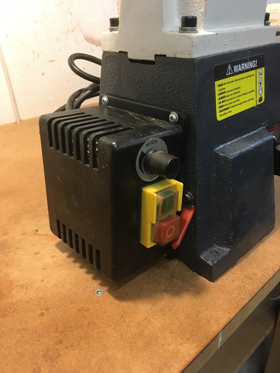

I begge tilfælde en bestemt type omskifter som skal monteres ind på kablet, eller ved motorens tilslutnings boks. Prøv at tage et billede af nuværende start boks.

Ok ja det ses næsten ud fra startknap og regulering.

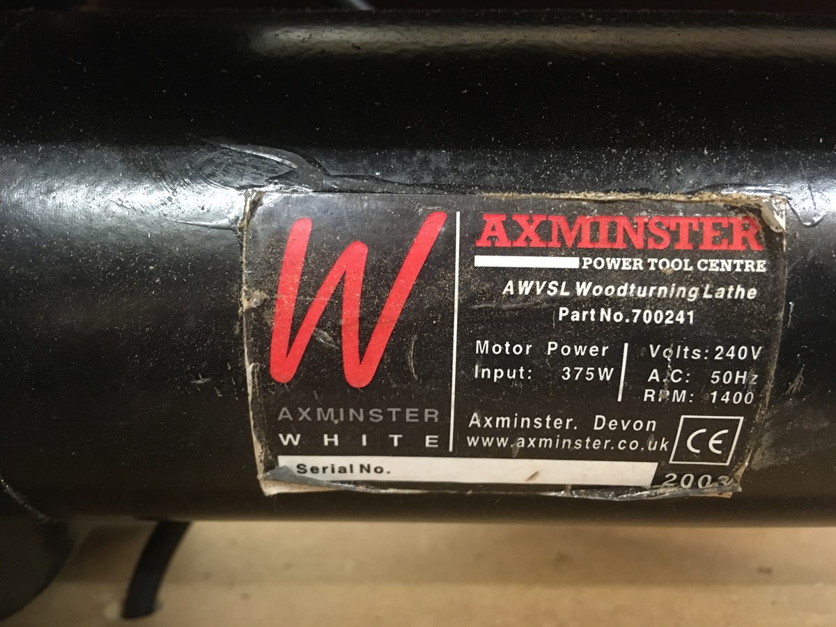

Universalmotoren, som også er kendt som en seriemotor, har, som du rigtigt skriver, en karakteristik, som øger momentet ved belastning , men går ned i omdrejninger ved belastning. Nu er der ikke nævnt/vist noget om motoren i beskrivelsen af drejebænken. Men tror du, det er er en 3 faset motor? Måske et billede af typeskiltet kunne hjælpe os lidt på vej.

@mondeoto. Ud fra  type skiltet kan jeg ikke bedømme motorens type.
